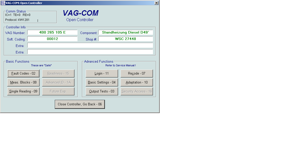

                                            Webasto D49 soft coding
                                            Viides eli viimeinen numero kertoo koska Webasto ajaa itsensä alas, kun akku tyhjenee. Suositeltu arvo sille on Automatic (temperature dependent) undervoltage cut-off 00XX1.
                                            Minulla on tuossa 00XX2, eli olen määritellyt itse adaptaatioissa tuon cut-off jännitteen. Tämä asetetaan ainoastaan asiakkaan pyynnöstä. (Oli joskus vähän huono akku autossa ja on jäänyt niiltä ajoilta noin.)
                                            Neljäs numero kertoo onko "Recirculating pump V55" asennettu - 1=on, 0=ei.
                                            Tämä pitää olla 1.
                                            Kolmas numero kertoo onko autossa "coolant shut-off valve N279" - 1=on, 0=ei.
                                            Tuo iso/pieni kierto tuli 8-sylinterisiin asteittain 2002 vuosimallista lähtien. Sinulla siis lienee 0.
                                            Jos tässä on 1, eikä venttiiliä ole, niin Webastosta tuleva kanttiaalto ilmeisesti kytkee puhallinta päälle - pois - päälle - pois jne.
                                            Kahta ensimmäistä numeroa ei käytetä.
                                            Kokeilisin siis ässääsi ensin 00011 koodia.
