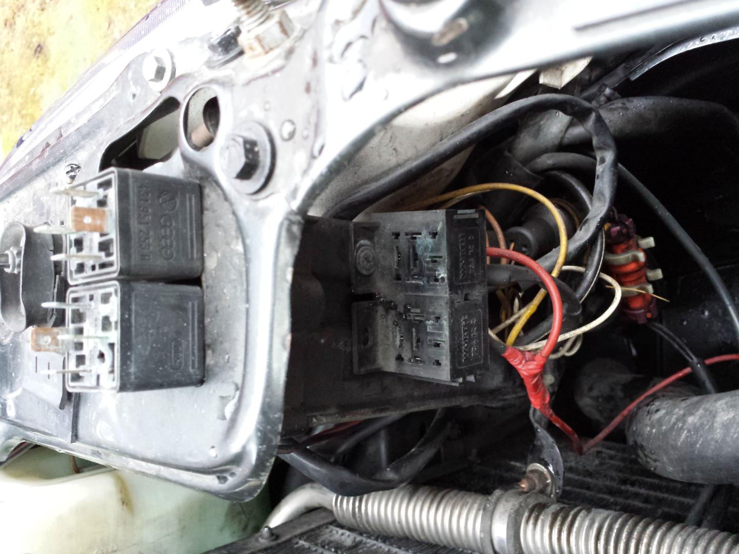

          edit. Lisätty kuva valojen releytyksestä.

              Tuleeko laturin perään B+:aan akkujännite? B+ on se paksuin johto, jonka kuuluisi mennä akulle. Ilmeisesti ei tule, kun niin erikoisen oloisia relevirityksiä ainakin näyttäisi olevan välissä. Kannattaisi ehkä selvittää, että miten tuo viritys on kytketty, niin ehkä selviäisi, että mitä sillä on haettu.
                Noi kyllä mitään latausreleitä -paremminkin oisko vaikka valoille laitettu jälkikäteen?

                  Noiden releiden kannat oli pahasti hapettunut, puhdistin ne ja tarkastin johdot siihen asti. Ihmetyttää vaan tuo että on otettu laturista virta releille...no lyhyt matka.

                    Totta! Oletin että on varmistettu niiden olevan yhteydessä lataukseen. Jos nuo on ajovaloille ja yhdellä releellä tehty lyhyet/pitkät, niin tekisin nuo välittömästi uusiksi. Sitten ne on oikein tehty, kun yhden jälkiasennusosan rikkoutuminen ei pimennä kuin puolet keulasta.
                      Releytän valot oikein kunhan saan rojun talliin. Nyt joutuu taivasalla työskentelemään.
                      Nappasin tuon valojen releille menevän johdon irti, ei vaikutusta. Jotenkin nyt epäilisin keskuslukituksella/hälyllä olevan tekemistä asian kanssa. Kun latausongelmat alkoi niin samalla tuo keskuslukon pumppu alkoi joka lukituskerralla huutaa pitkään. Seuraavaksi pitää tutkia virtalukon pohja?
                      Tuo laturin heräte kiertää siis latausreleen kautta virtalukon pohjalle. Missä sijaitsee tämä rele? Vikakohteina virtalukon pohja ja tuo rele sekä johdotukset releelle.
