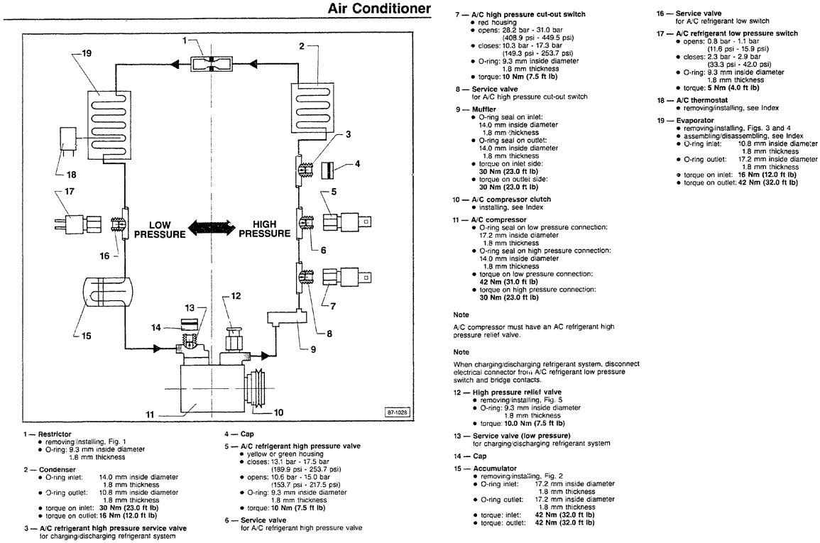

                                              Todella monessa autossa on vain yksi anturi painetta mittaamassa joka on korkeapaine puolella. Tämän Clubin autot ovat lähes kaikki tällaisia.
                                              Ei ihan. Aika paljon kauempaa on jo useampi kytkin. Typ44:n järjestelmäkaavio:
                                                #53
                                                Viittasin lähinnä tämän vuosituhannen vehkeisiin.
