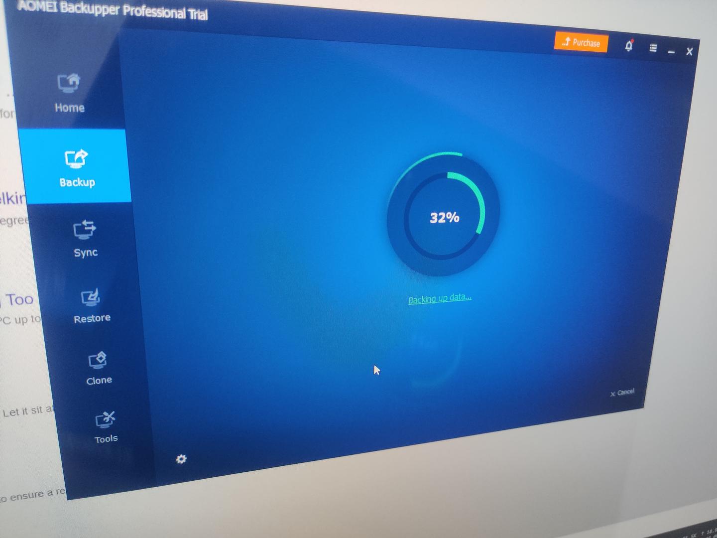

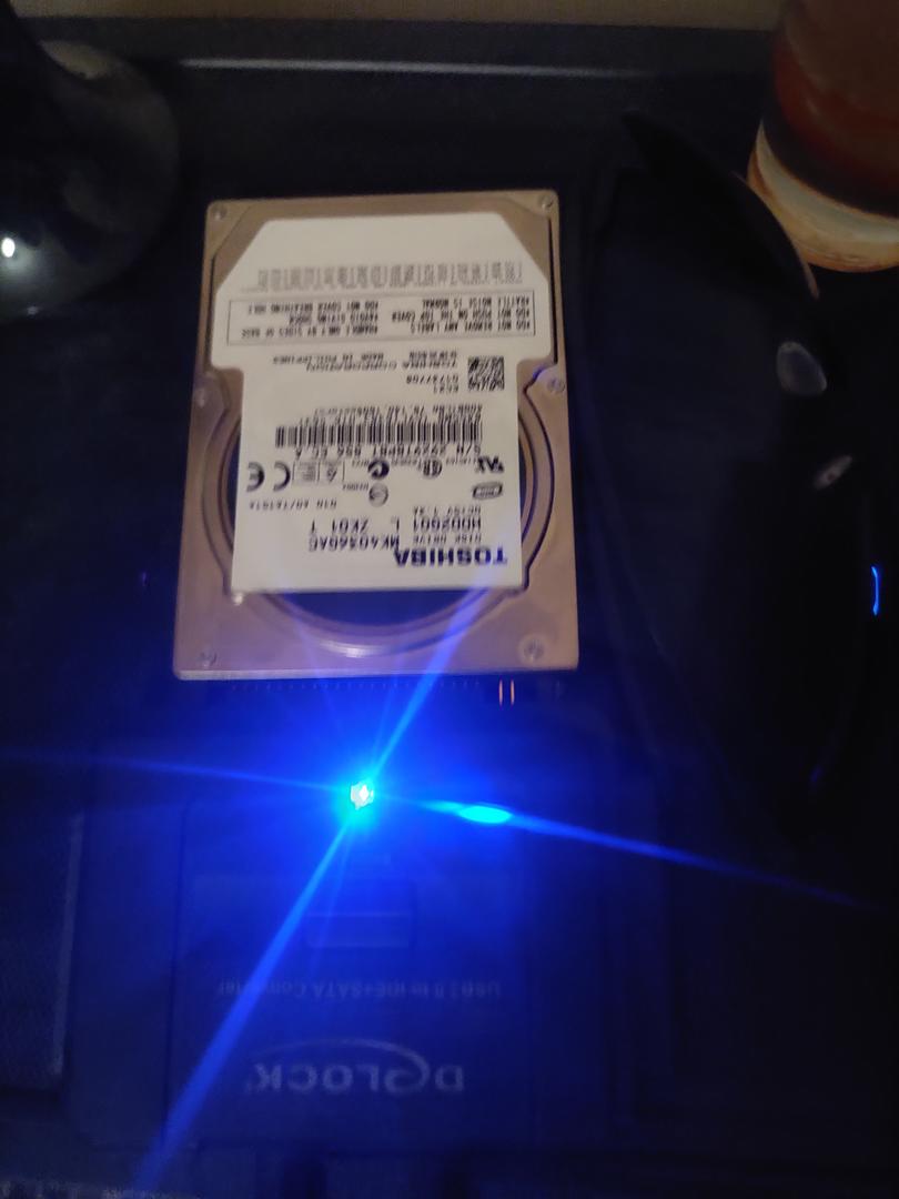

                                                              Ensin verkkokauppa.com hakemaan adapteria että pääsee kokeilemaan pystyykö Hddtä kloonamaan kun mekaanista vikaa herjaa.
                                                              Kloonaus onnistui.

                                                              Image siirettiin ssd levylle.
