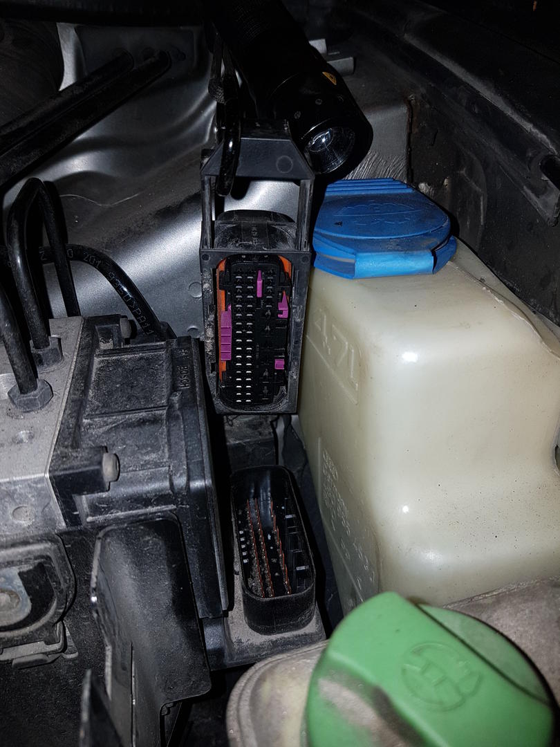

                        Vikaa on yritetty korjata vaihtamalla kyseinen anturi mutta ei auttanut, myös piuhoja ja liitoksia on pyritty tutkimaan, mutta ei ole löytynyt mitään. Anturin toimintaakin on mitattu, yleismittarilla tuli 1,6 kohmia, kuten vanhastakin anturista, ilmeisesti ok? Abs-boksilta liitin on käytetty irti, mutta siitä ei ole mitattu tuleeko anturin samat vastukset liittimiin, vinkkejä oikeisiin pinneihin? (kuva liitteenä). Abs-boksin ei pitäisi ilmeisesti olla ongelmallinen enää tässä vuosimallissa? VCDS:llä saa nätisti yhteyden purkkiin ja ajon aikana näyttää muiden nurkkien pyörimisnopeudet oikein ja tämä nurkka vain 1,0 km/h, eli vika ei liene abs-boksissa?

                          Oon noita ohjainyksiköitä usean korjannut juuri tuon vian takia. Bosch 5.7:ssa tuo on tyyppivika. Laita mailia eleworks(at)outlook.com niin voidaan kattoa se kuntoon.
                          Open or short to plus on sähköinen vika eikä voi johtua anturin etäisyydestä. Jos kaikkien antureiden vastus on liitimestä mitattuna sama, niin vika on ohjainyksikössä.
