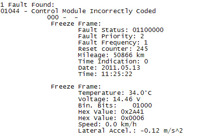

                                    Millä luettu koodit, VCDS:llä??
                                    Laita freezeframe vikakoodeineen tänne ja porukka voi neuvoa sitten.
                                      Vikakoodit vag-comilla:
