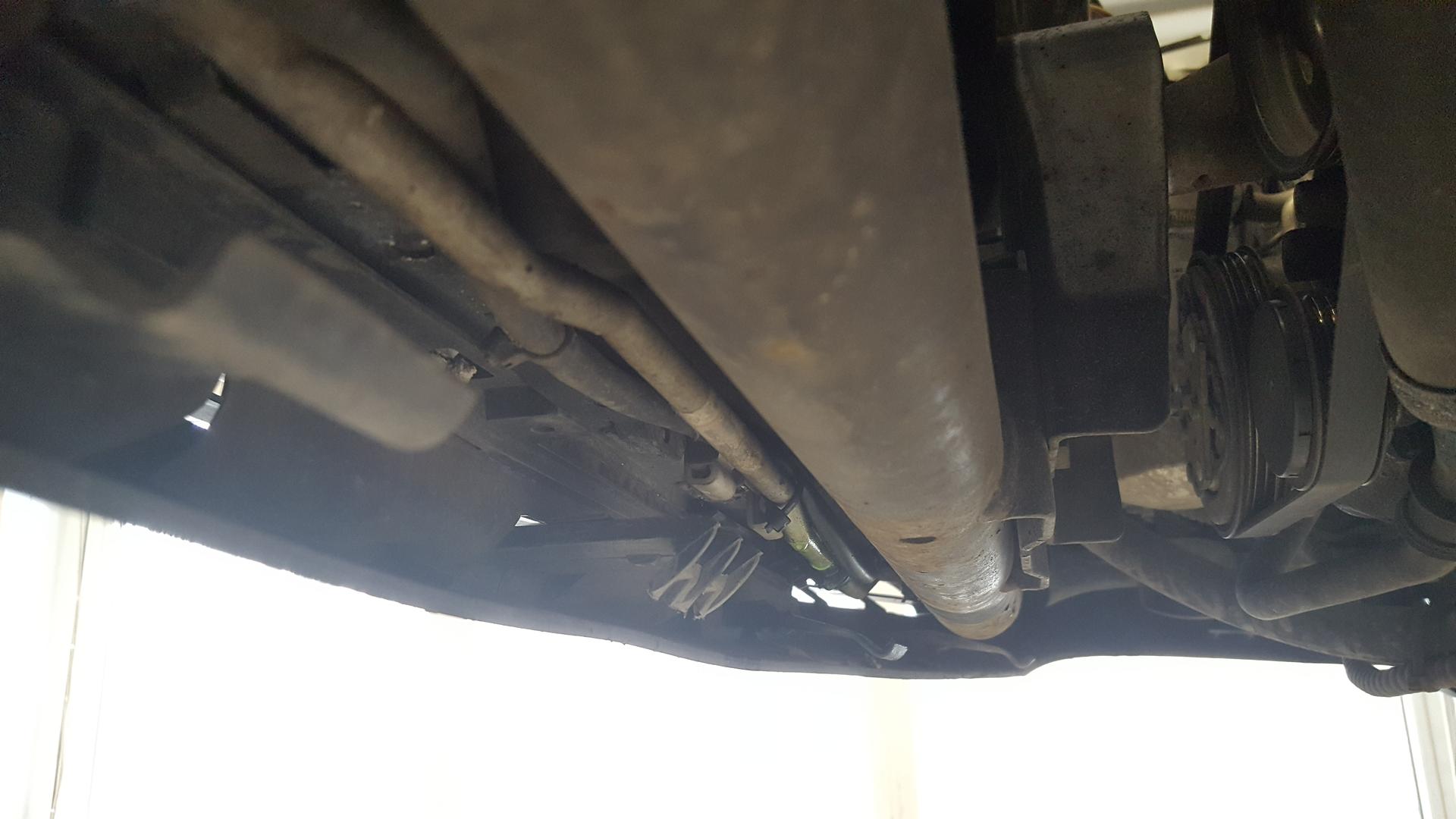

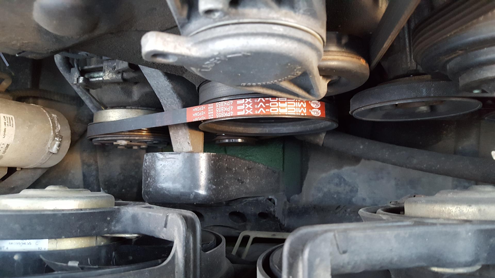

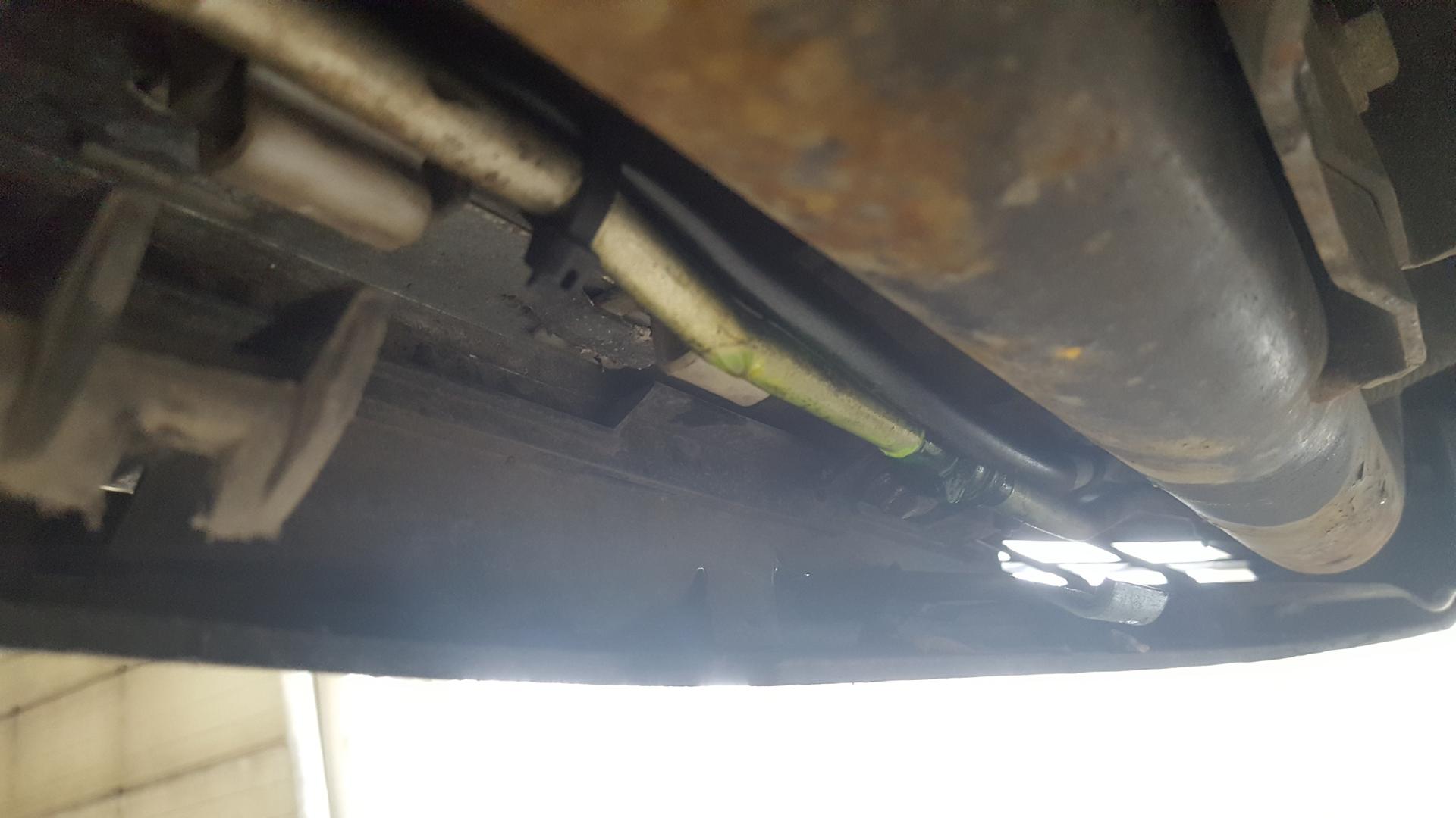

                                                        Nostetaan vähän vanhaa aihetta kun huomasin oman ilmastoinnin vuotavan. Eli vuoto tulee ilmeisesti kuvassa olevasta putkesta? Eikö näin ainakin voisi kuvitella kun tuossa kohtaa on eniten tuota vihreetä ja sen edessä pohjapanssarin päällä on kunnon vihreä läikkä.
                                                        Millanenkohan homma toi putki on vaihtaa ja saakohan muualta ku marmorilta tollasta putkea?
                                                          Seurasitko putkea, ettei vain tule muualta ja virtaa tuota putkea pitkin kerääntyen alimpaan kohtaan?
                                                            En seurannu, ainakaan kovin tarkasti. Pitää varmaan käyttää vielä typellä paineella testattavana, jotta saa varmuuden että tulee tosta. On vaan ruiskinu just tohon kohtaan pohjapanssarin päälle laajemmalle alueelle värit, joten hyvin vahva veikkaus että juuri tuossa kohtaa olisi myös reikä.
                                                            Mitä nyt selvitelly niin tuo putki on ilmeisesti: 4A1260710AC, jota ei enää tehdä.
                                                            Sitä saa kuitenkin Vemo merkkisenä tarvikkeena 100e:llä ja sen koodi on: V15-20-0026
                                                            Tuossa vielä kuva, josta näkee miten värit on panssarin päällä.
