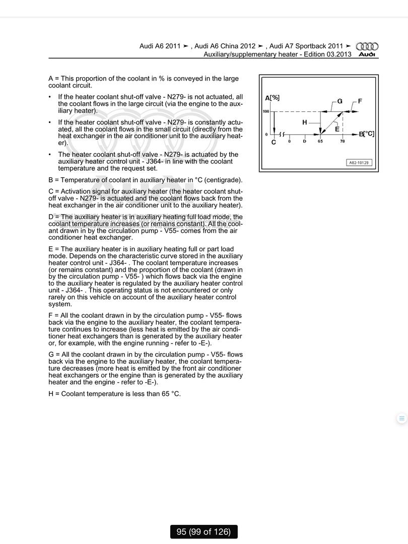

    Jälkiasenteinen todennäköisesti asennettu letkujen väliin niin että lämmittää koko ajan kaikkea vesikiertoa. Alkuperäisenä lämmittää vain sisätiloja jos ei asetuksia muutettu VCDSllä tai huollossa.
    Enkä edes tiedä onko 3-tieventtiiliä (N279 ainakin A4 B8) edes olemassa jos ei tehtaalta tullut lisälämmittimellä.
    Viimeksi muokannut teuska; 19.2.2018, 16:21. Perustelu: Muisti temppuilee, poistettu väärää tietoa lämmittimen toiminnasta
    • 4G:ssä lämmittää alunperin vain sisätiloja alkuperäinen lämmitin. Kun muutetaan N279:n ohjausta lämmitetään myös moottoria ja sisätilat alkavat lämmetä myöhemmin, koska sisätilan puhallus alkaa vasta kun neste on riittävän lämmintä.

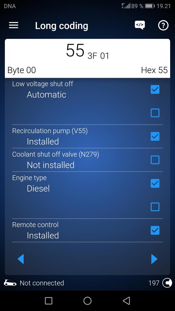

                    • VCDS ja teet näin:
                      Select STG 18 (heater)
                      STG long coding -> function 07
                      byte 0
                      Disable Bit 3
                      Niin ja ei tarvitse muuta kuin koodata.

                                  • Tässä vielä mustaa valkoisella.
                                    Coolant shut off valve n279 pois päätä niin alkaa kone lämmetä.
                                    • Alkoi kone lämpiämään, kiitos!

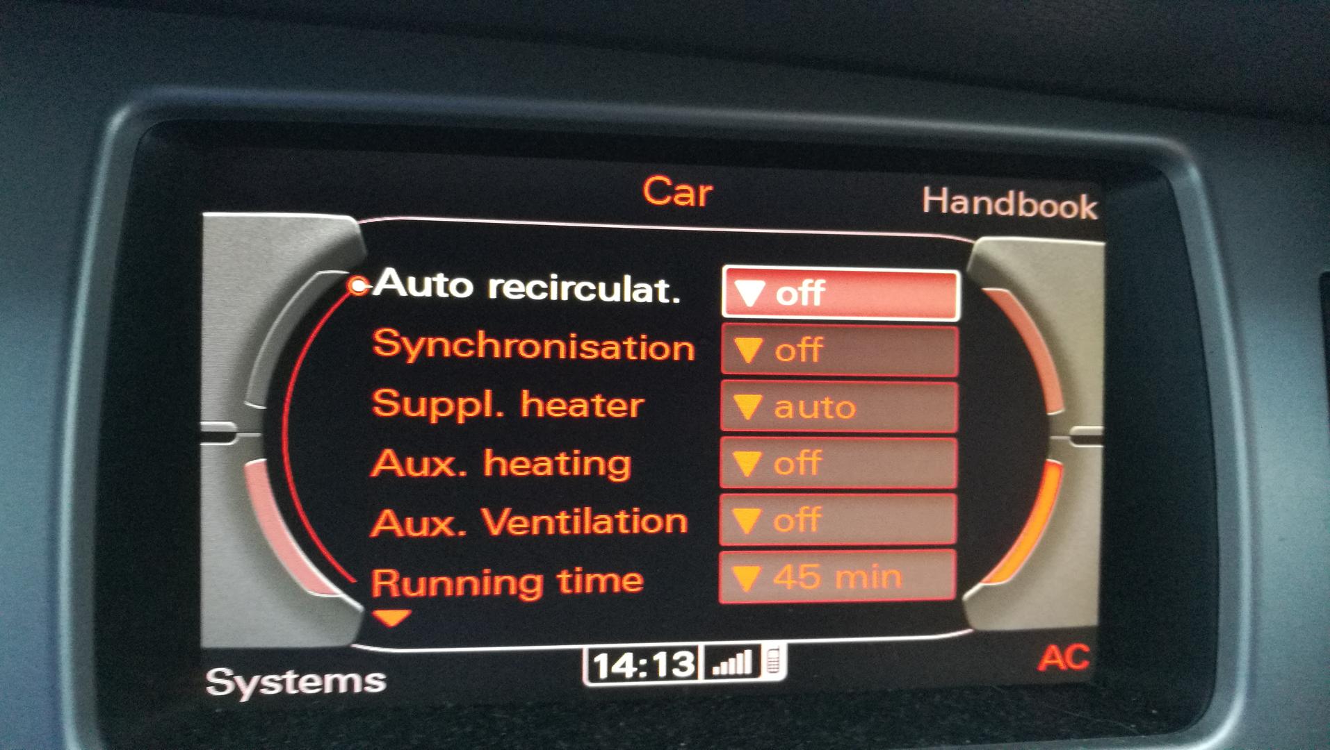

                                              • Q7 alkuperäisellä webastolla (MMI ajastusvalikot oli ennestään, jossa aux heating ym. kuten kuvassa) kävi Länsiautossa koodattavana, että saisi myös moottorin lämpiämään. Hyvin se nyt lämpiääkin mutta 30min lämmityksen jälkeen ei sisäpuhallus ollut ollenkaan päällä. Moottori ehti lämmetä 48C.
                                                Pitäisikö tuon toimia niin, että lämmittää moottoria ja sisätilaa samanaikaisesti vai pitääkö moottori lämmetä tiettyyn asteeseen ennenkuin alkaa sisätilaa lämmittämään? Vai menikö koodaus ketuiksi?
                                                • Kukaan tiedä lämmittääkö muilla myös sisätilaa heti vai kunnes moottorin lämpötilla on noussut?
                                                  • Kyllä se ainakin prefl Q7:ssa alkoi heti puhaltamaan myös sisälle.
                                                    • Kävi Länsiautossa uudelleen koodattavana kun ei 1h pöhöttämisellä saanu kajuuttaa edes plussan puolelle -15C kelillä. Eikä tuota -11 Q7 saa kuulemma koodattua niin, että lämmittäisi heti molempia ja nyt on tehty niin päin, että ensin sisätilat (miten lämpimäksi ei vielä hajua?) ja sittem vasta moottorille.

                                                              Onkos siellä MMI:ssä valinnat "supplementary heater" ja "auxliary heater"?
                                                              Oletko todennut tuon päälläolon muualta, kuin mittaristosta?
                                                              Q7 tekee niin, että käyttää orggisvebastoa "supplementary heaterina" ja silloin ei näy mittaristossa lämmitysikonia, mutta lämmittää silti tarvittaessa.
                                                              "Auxliary heater" "on" valinnalla käyttää myös lämmitinta ja ikoni näkyy mittaristossa - myös ajon aikana, vaikka "supplementary heater" asetus on "Off".
                                                              Toimiikos muilla näin?
