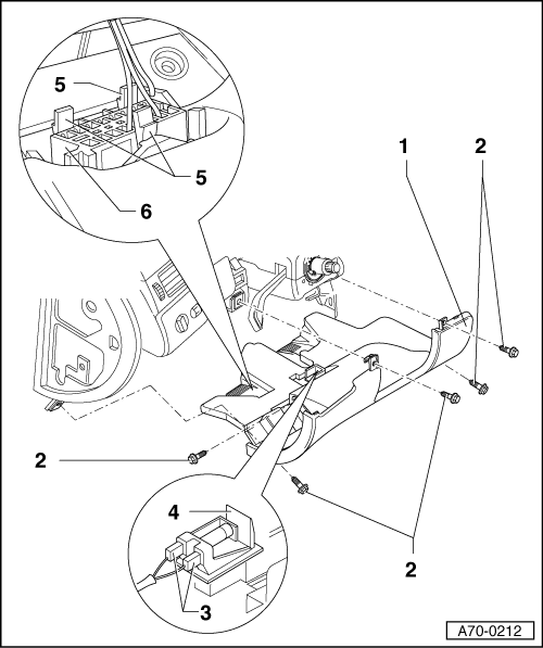

                                          • Jarruvalokytkimen vaihto - A6 tdiQ 2001
                                            Liittyen osin tähän aiheeseen lainataan ketjua.
                                            Vaihtaisin jarruvalokytkimen, mutta pitääkö purkaa tuo osa 1. vai saako siellä polkimien peittona olevan mustan sileän muovin irti ilman koko joulukuusen riisumista ?
