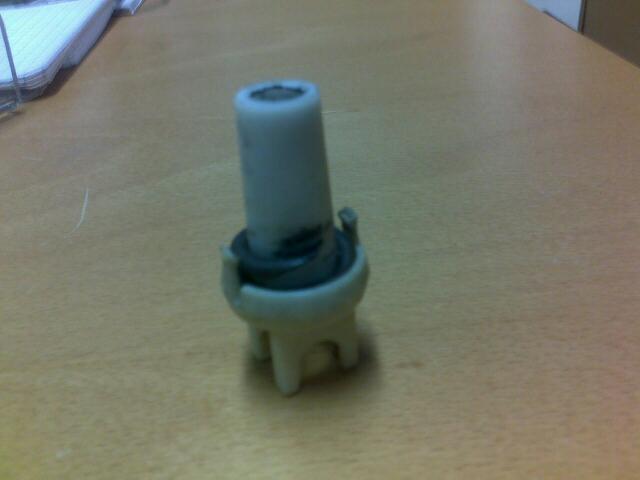

    Kuva arvoitus.
    Tämmöinen tippui kytkinjalan päälle, kun roudan pullistelemia sorateitä kolistelin menemään. S2 Avant on potilaana vm-93.
    Valkoinen muoviosa, jossa pätkä katkennutta jousta. Jostain sieltä rattimuovien välistä se tuli. Aktesta varmaan joku tuon löytää.
    Kaikki kuitenkin toimii edelleen normaalisti. Pitää paremmalla ajella purkaa ja tutkia. Uusi jousi ainakin pitää hommata.
    Viimeksi muokannut Hasa; 16.4.2010, 17:01. Perustelu: Tarkennusta purkamisen jälkeen.

    Ei osanumeroo ois osassa pienellä laitettuna jossain?
      Vielä muistat kertoa mistä autosta.
      80:sta katoin ja siellä ihan kuin olisi tuollainen kytkinpolkimen varren päässä.
      4A0721403C over-center spring (4 cyl)
      4A0721403D over-center spring (5 cyl, 6 cyl)
        Itse asiassa näkyi olevankin. Valkeassa vaan kohokirjaimet erottuu niin hiivatin huonosti.
        Toivottavasti tulee numerot oikein.443721443A/B
        Jouseksi nettiluettelo tarjoaa kytkinvivun päähän 5cyl ABY:lle 4A0721403E tai 8A0721403E, mikähän ero noilla kahdella on?
        Viimeksi muokannut Hasa; 15.4.2010, 14:56.
          Muoviosa kuvassa näyttää just siltä kytkinpolkimen "palautusjouselta". Melko kinkkinen saada paikoilleen, varsinkin ilman aputyökalua.
          pikaedit, C4:ssa siis vaati taiteilua, muista korimalleista en osaa sanoa.
          Viimeksi muokannut karppa; 15.4.2010, 14:56. Perustelu: lisätty tarkennus
            Purin tuon tänään, niin siellä ABY koneisessa näkyy olevan 2kpl noita jousia. Nyt on mennyt palasiksi se apukuskinpuoleinen.
            Jotain eroa noilla kahdella jousella on, mutta nyt pitäisi tietää kumpi noista osanumeroista on se mikä on apukuskinpuoleinen.
            4A0721403E ja 8A0721403E jouset sinne menee. Kumpi lie sitten se apparin puoleinen. Olisikohan jollain jostain raadosta tarjota tuota settiä?
