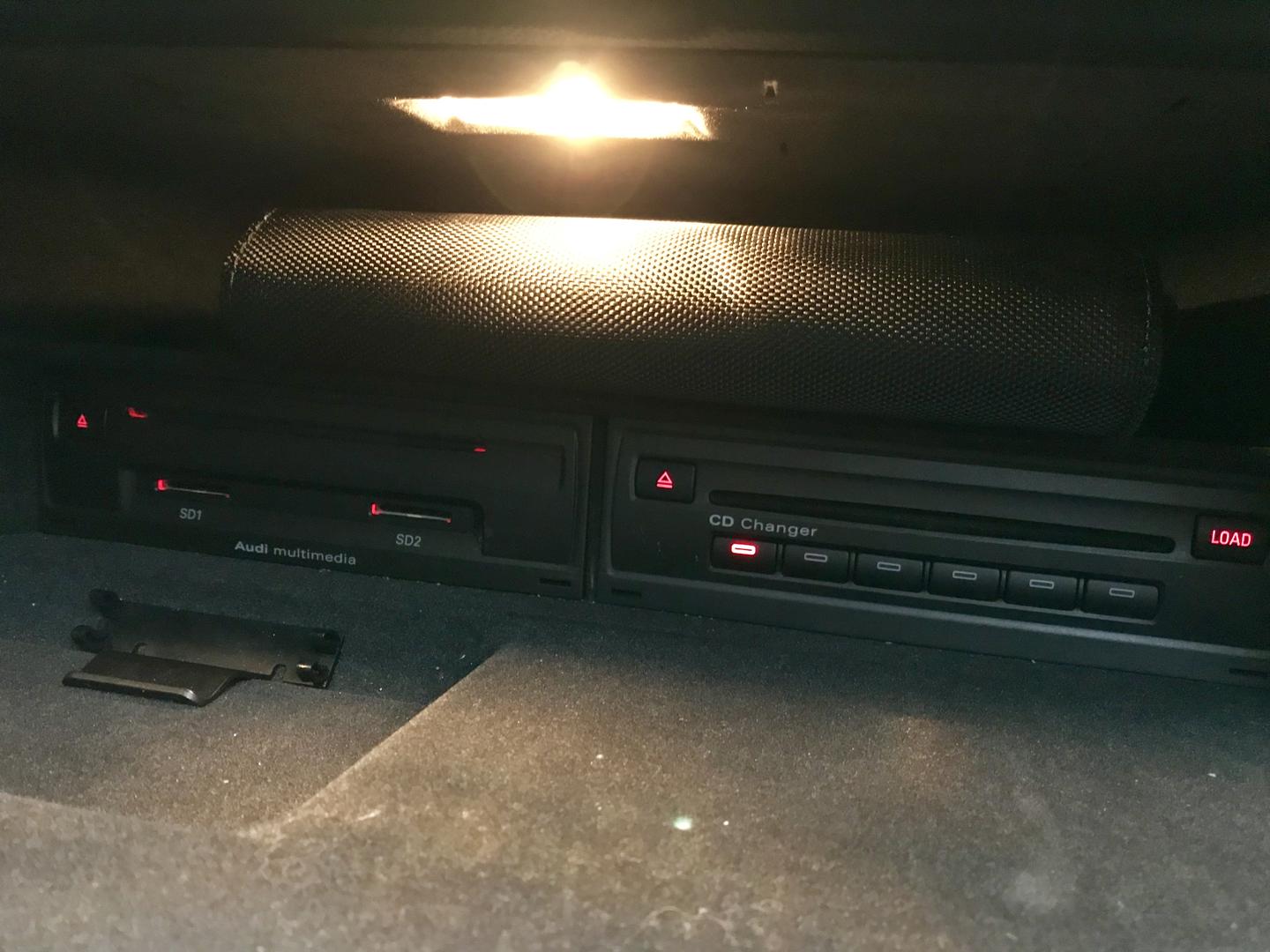

            • Mulla se AMI on siinä hanskalokeron katossa oikeassa reunassa.

                  • Eli tuossa minun kuvassa tuo vasemman puoleinen loota ei siis ole AMI?
                    Onko heittää linkkiä mistä "tarvike-AMIn" voisi ostaa. tune2air on ilmeisesti sitten sen jälkeen ratkaisu streamaukseen.
                    • Tämä kufatecin myymä "AMI" on samannäköinen kuin minulla lukuunottamatta sim-kortin paikkaa.
                      Ja tähän ilmeisesti saa kaapelilla iphonen kiinni. Ainakaan etupaneelissa ei tässäkään liitintä kaapelille ole.
