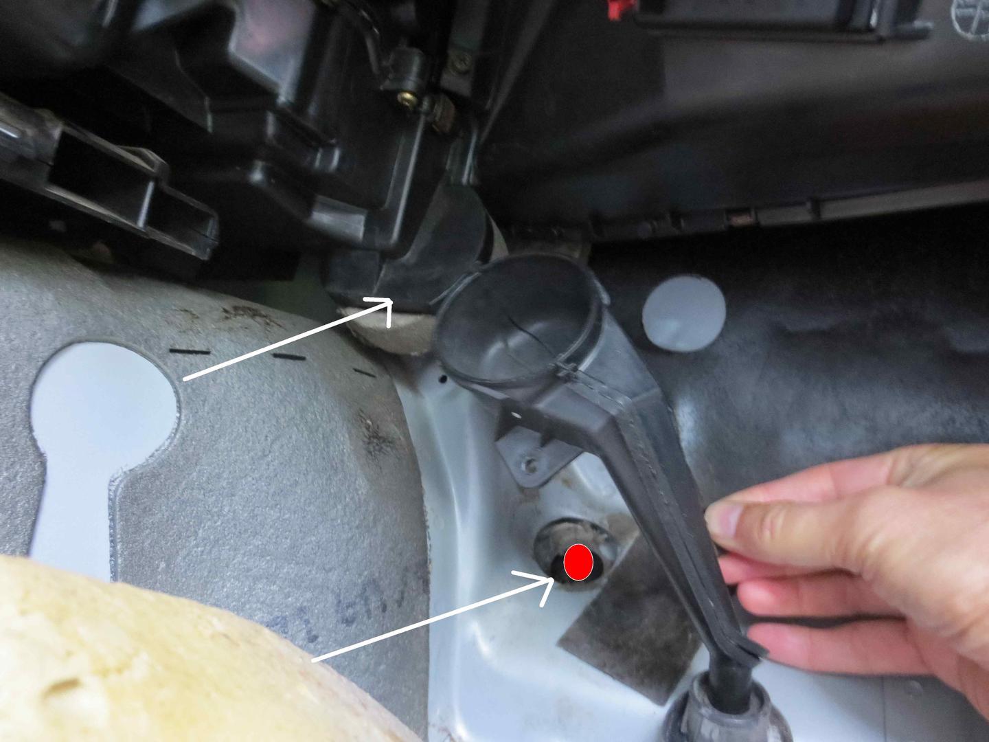

                                                        Laitan tähän ketjuun vielä kuvan A6-C5 -2003 ilmastointilaitteen kondessiveden irroitetusta (kuvassa siirto paikaltaan n. 5 cm) Click image for larger version
ID:	1894747​ poistoputkesta apukuskin jalkatilan vasemmasta yläkulmasta. Vettä on tullut runsaasti apukuskin lattialle ja se tihkui 5cm halkaisijan tötteröputken yläpään vaahtokumisaumasta (ylempi nuoli), missä putki kiinnittyy ilmastointilaitteeseen. Piti purkaa hanskalokero ja jalkatilan suojamuoveja, että sai lattiamaton väännettyä pois alueelta. hyvät ohjeet on aiemminkin mainitussa linkissä https://www.audiworld.com/how-tos/a/...n-valve-423489 . Ihmetyttämään jäi pellin alla oleva kotelo, mihin tötteröputki kumitulpan läpi johti (alempi nuoli,punainen täplä). paikka oli täynnä mustaa kuraa ja varsinaista putkea ulos en sormilla siitä kotelosta löytänyt. Kuraa poistin kourallisen, se oli varmaankin se tukos. No ohut viila meni jostain läpi apukuskin renkaan suuntaan vinotttain alas ja siihen muotoutui poistoreikä.
