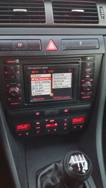

                                                • A6 vm 2000 GPS NAVI radio kysymyksiä
                                                  Tässä Audissa on oginaali GPS ja tollanen iso ratio,
                                                  Mikähän sen mallinimi on?
                                                  Olisko siihe mahollisesti saatavilla jotain aftermarkettia tilalle? Siis sellaista missä olisi myös navigointi, eli alkuperäiseen GPS antenniin sopivaa?
                                                  Lisäksi, radiokanavat kuuluu tosi huonosti. Onko tässä jo joku älykäs antenni joka pitää ajanmittaan korjata?
                                                  • Malli varmasti on RNS-C. Joku on päivittänyt RNS-E:hen, ja toiset aftermarket-vehkeeseen.
                                                    • Taitaa olla rns-d
