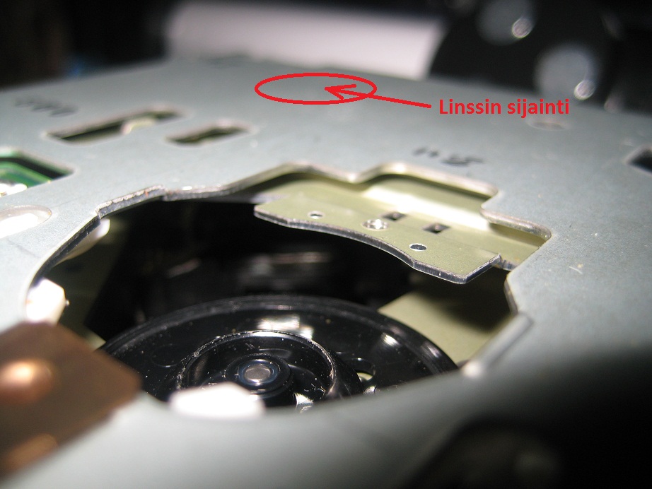

          Puhdistin juuri lukupään isopropanoliin kostetulla pumpulipuikolla. Tämä ei auttanut asiaa, vaan laite ei vieläkään tunnista levyjä. - Ei karttalevyä, eikä firmwaren sisältävää cd-levyä.
          Kysymys: Kuuluuko lukupään olla kauimmaisessa mahdollisessa asennossa, kun laite on virraton? - Ks. liite:
            Ei pitäs olla väliä mihin se laser jää, kun se ajaa sen rajalle aina käynnistettäessä.
            Laserhan siitä varmaan on menny. Uus maksaa muutaman kympin ja mulla saattaa olla yks käytetty varaosanavista.

                                Kävin tänään Akin luona laittamassa naviprojektiin vauhtia. Siellä selvisi seuraavaa:
                                Ostamani navigaattori oli viallinen. Sen lukupään liikuttamista hoitava moottori oli jumissa, joten ei ihmekään ettei levyt tunnistuneet.
                                Aki vaihtoi varaosalaitteestaan toisen moottorin minun naviini, jonka jälkeen laitos heräsi toimintaan kuten sen kuuluukin. Kiitokset Akille avusta!
