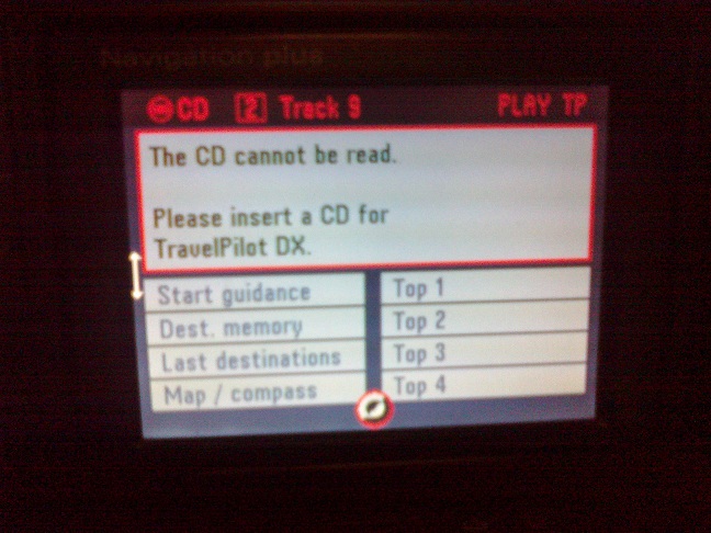

Potilas ja oirekuvaus on seuraava:
Hankin itselleni RNS-D navin RNS-C -mallin tilalle (kohdeautona on vm. 2000 Audi A8 D2, joka valmistettu 9/1999). Irrotin vanhan navin autosta ja kytkin johdot uuteen laitteeseen, mutta navigaattori ei suostu yhteistyöhön (ks. liite).
Toinen ongelma navissa on, ettei se ulosta navigaattorilevyä ilman ylempänä ketjussa mainittua luottokorttikikkaa (mutta tuon kanssa pystyy elämään).
Kolmas ihmettelyn aihe on, että navin vaihdon myötä FIS-näytöstä katosivat radioasemat.
Radio ja CD-vaihtaja ja analoginen TV toimivat niin kuin pitääkin.
Olenko siis kytkenyt jotakin huolimattomasti, vaatiiko navin vaihto jotain päivityksiä softapuolelle, puuttuuko minulta komponentteja vai onko ostamani laite viallinen?
