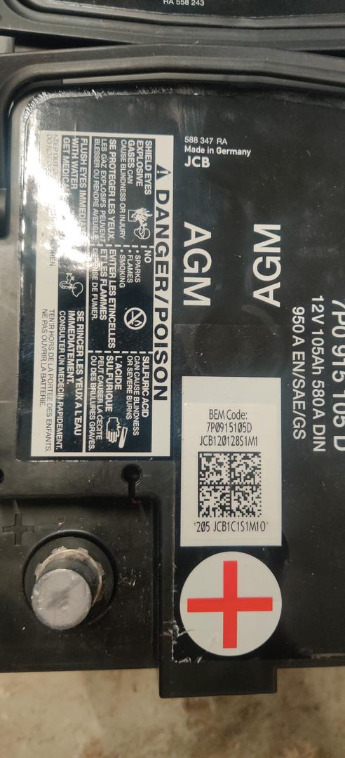

                                          • Vaihdoin 4g:een akun.
                                            Tässä muutama koodi talteen.
                                            • JCB (=JCI, Johnson Controls) omisti aiemmin Vartan, tästä johtuu että vaikka alkuperäisessä akussa näkyisi Vartan tekstejä, se on koodattu tehtaalla autoon JCB:nä. https://en.wikipedia.org/wiki/Johnson_Controls
                                              4G:ssä on 3 koodattavaa kenttää: sarjanumero, kapasiteetti ja akun valmistaja.
                                              Tuo koodattava BEM sarjanumero-osuus (10 numeroa) muodostuu seuraavasti:
                                              Esimerkkinä tuo ylemmän kuvan 120128S1M1:
                                              Toinen numero on akun valmistusajankohdan vuoden viimeinen numero (eli 2 = 2022 tai 2012), sitten numerot 3-4 on kuukausi 01 = tammikuu ja numerot 5-6 on päivä 28.
                                              Ensimmäinen ja neljä viimeistä merkkiä lienee valmistusmaa/tuotantolinja/sarjanumero sillä samana päivänä valmistetaan tehtailla useampi akku autovalmistajien käyttöön.
                                              Mitään merkitystä näillä numeroilla ei ole akkuvalvonnan ohjainlaitteen (J367) kannalta (paitsi että sarjanumero täytyy muuttaa akunvaihdon yhteydessä vaihtamalla vähintään yksi merkki, tämä on se ainoa tapa jolla 4G:ssä autolle kerrotaan että akku on uusittu ja akkuvalvonnan tilastoarvot nollautuu. Marmorilla akku koodataan aivan samoin, ainoa että OEM-akun virallinen 10-merkkinen BEM-sarjanumero on todiste takuunalaisesta alkuperäisosasta).
                                              Kätevää on laittaa BEM-sarjanumeroksi esim. 2210190200 (akunvaihdon päivämäärä (vvkkpp) + 0 + ajetut kilometrit 200tkm).
                                              Akun koko valitaan koodaamalla kapasiteetti, tämä kannattaa olla oikein koodattu jotta akkuvalvonta toimii optimaalisesti.
                                              Akun valmistajan koodauksella ei ole mitään väliä, koska esim. Exidella (koodaus TU3) on myynnissä 95Ah koossa sekä standardi- että AGM-akkuja, joten akkuvalvonta ei kapasiteetti & -valmistajakoodausten perusteella voi päätellä onko autossa AGM- vai standardiakku. (Akkuvalvonta voi huomata sen esim. AGM:n pienemmästä sisäisestä resistanssista).
                                              4F:ssä BEM:n kanssa on tarkempaa, auto ei hyväksy kuin tietynlaisia merkkijonoja, ja akun koko & tyyppi määritellään 4G:stä poiketen koodaamalla osanumero kuten 000915105DL (= 110Ah standardiakku), joten jos asennat tarvikeakun osanumeron tulee täsmätä asennettavan akun tyyppiin ja kapasiteettiin (katso osanumero täältä: https://www.audiclub.fi/audifinns/forum/tekniikka/sisusta-ja-sähköt/25067-a6-4f-4g-akun-vaihto?p=1360377#post1360377 ). Muuten akkuvalvonta toimii puutteellisesti mikäli autoon on koodattu vääräntyyppinen tai -kokoinen akku.
                                              4F ei ilmeisesti hyväksy mitä tahansa akun sarjanumeroa, vaikka sitä ei käytetä muihin kuin takuutarkoituksiin.
