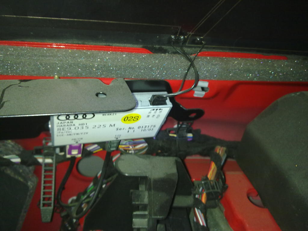

                            Kauko-ohjaimen antenni toimii saman antennivahvistimen kautta kuin radiokin. Avantissa tuo on takakontin vasemman puolen verhoilujen alla jemmassa. Vahvistimen "yläosasta" pitäisi lähteä johto kauko-ohjauksen antennille.
                              Pitääpä viikonloppuna purkaa taas puoli autoa, että näkee tuon. Kiitos tiedosta. Helpottaa jo huomattavasti, että ei tarvitse purkaa kuin kuskin takaa takapenkki ja verhoilut. Katsotaan mitä sieltä löytyypi. Muistelisin, että on aika lähellä tuo antennin kaapeli verhoilua, joten onhan se voinut irrota juotoksestaan (lasista).
                                Ainakin sen vasemman puoleisen peitemuovin saa raotettua ihan vain sitä yhtä, takaluukun aukossa näkyvää ruuvia avaamalla ja tiviistettä siirtämällä niin että siihen vahvistimeen pääsee käsiksi. Ei tarvitse sitä varten purkaa puoli autoa. Virkistykseksi vielä kuva omasta;
                                  =) Oikein hyvä. Kahtotaan miten tuo onnistunee.. Muistelen että enemmän pitäisi purkaa, että tuon saa auki. Jumppasin meinaan kesällä peräkoukun kiinni, niin piti irroittaa lattia ja penkkin lukko (avantista kun on kyse) ennen kuin pääsi tuota sivumuovia irroittelemaan.
                                  Voin olla väärässäkin, että se oli toisessa järjestyksessä.
                                    Kyllä pitäisi ohjeen mukaan irroittaa juuri sen selkänojan tappi ja selkänojan sivupala jne mutta kuten kuvasta näkee pääsee kyllä raottamalla kiinni tuohon boksiin ihan riittävän hyvin. Laastaripaketti valmiiksi esille rystysiä varten :)

                                      Ja tosiaan nuo vahvarin yläosasta lähtevät 2 johtoa ovat kauko-ohjausta varten.
