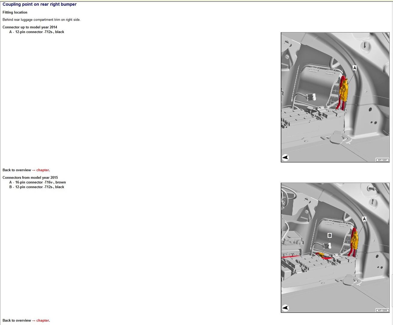

                          • C7 korimalliin liittyvää takaparkkitutkan vianhakuhöpinää jos on jompikumpi keskitutka pimeänä, G204 tai G205 siis... eikä oikein kiinnosta irroittaa puskuria että pääsee korjaamaan / vaihtamaan johtosarjan. Ensin tietysti kannattaa vaihtaa anturit keskenään niin näkee onko anturi vain viallinen, mikäli ei niin johtosarjassa on vika.
                            Kun ottaa G204 ja G205 liittimet irti (ensin tutka puskurista, klipsi ylhäällä ja alhaalla, onnistuu sokkona kun katsoo youtubesta mallia, liittimestä vedetään harmaa osa ulos ja painetaan niin liitin irtoaa) ja mittaa yleismittarilla että kummankin liittimen 1-ja 3-pinneistä että ovat yhdessä. Mikäli eivät ole yhdessä niin toimivalta anturilta voi haaroittaa sähkön toimimattomalle anturille, 1 on plussa (punavihreä) ja 3 on miinus (ruskea). Vähän ranetuksen makua mutta onhan ne johtimet jossain kohtaa alkuperäisenäkin yhdistetty johtosarjan sisällä.
                            Mikäli sattuis että nuo ed.mainitut ovat sähköisesti yhtä, niin jäljelle jää anturilta ohjainyksikölle menevä signaalijohdin. Tässä onkin sitten vähän enemmän ranetuksen makua mutta tosiaan jos ei nappaa lähteä puskurin irroitukseen ja todennäköisesti vian ollessa jossain tosi hämärässä paikassa - 250€ johtosarjan uusimiseen... niin tälläkin fixillä saa tutkan toimimaan.
                            Viestin liitteenä on kuva C7 sähkökaaviosta, voisin kuvitella että samat johdinvärit löytyy muistakin automalleista mutta joka tapauksessa johdinvärin voi vakoilla toimimattoman peruutustutkan liittimeen menevästä keskimmäisestä johtimesta, G204 tapauksessa vihreäkeltainen. C7 kun purkaa vararenkaan pois niin vararenkaan syvennyksessä on keskilinjasta hieman vasemmalle läpivienti vetokoukun johtosarjalle. Siitä kun pujottaa johtimen ulos, katkaisee alkuperäisen liittimeltä lähtevän johtimen ja liittää sen tuohon uuteen. Vararengassyvennyksen takareunaa menee ainakin vetokoukullisissa johtosarja auton oikeaan takanurkkaan, sitä pitkin kun vetää uuden johtimen ja pujottaa verhoilun alta takaoikeaan sähkökeskukseen. Siellä on ainakin C7 1/2015 tapauksessa vaalean ruskea 16-pinninen liitin, jokatapauksessa liitin jossa kuusi johdinta (k.o mallin sähkökaavio helpottaa suuresti) niin tuon liittimen naaraspuolinen liitin on puskuriin menevä johto, sen kyllä näkee kumpi puolisko liittyy suurempaan johtonippuun. Tuohon liittimeen kun kytkee parkkitutkan liittimeltä löytyneen väriseen johtimeen tuon uuden johtimen niin pitäisi olla taas sähköinen yhteys parkkitutkaan ja homman toimia. Eli siis vetää hyppylangan liittimeltä liittimelle, anturilta isolle liittimelle.
                            Sitten kun menee lisää parkkitutkia pimeäksi niin voi jossain vaiheessa vaihtaa sen uuden johtosarjan ja poistaa ranetukset, C7 taisi olla että reunimmaisten parkkitutkien kanssa joutuu joka tapauksessa irroittamaan puskurin että ne saa vaihdettua. Tämä siis keskimmäisten parkkitutkien "helppoon" fiksaamiseen.
                            Sähköalan henkilölle helppo homma, saa kysyä tarkentavia neuvoja jos tarvis.

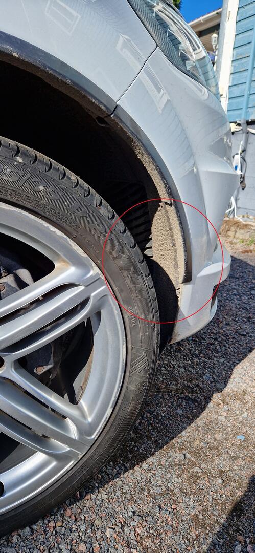

                                      • Q7 vm. 2010 4L+ parkkitutka ei toimi välähtää vaan näyttössä se antureitten kuva, vcds ei anna vikaa heti, eli R voi vetää monta kertaa koodi ei tuu ja napista pakottamalla kun rämpyttää esim 5 krt. niin tulee koodi 01549, oon kattonu nyt moduulilta johdot eteen asti, siis mitattu signaali kaikki antureitten signaalit toimii, mutta tuota virtaa en oo saanu kunnolla mitattuu antaa vaan 0.5 volttii vaikka on tutkat päällä sama jännite jokaisesta 4 anturin liittimestä olen koittanut toisella moduulilla sama ongelma, ilmeisesti joku estää jännitteen tulon mutta signaali johto toimii, 6 pinninen musta liitin on jossain konehuoneessa ETKA väittää että olisi oikeella laidalla mutta en oo löytönyt liitintä missähän lie? Tähän tulossa 4kpl eteen antureita ja tilasin vielä vara moduulinkin. Voiko vaikuttaa että MMI most väylässä on joku häiriö että ois kuitu irti kun sitä herjaa mutta eikös tämän pitäisi rokata yhdelläkin kuidulla, kaikki muut laitteet toimii, musat kuuluu radiot jne.
                                        Kiitokset vastauksista!
                                        Viimeksi muokannut Killeri; 5.4.2024, 16:24. Perustelu: Viesti siirretty tänne.
                                          Q7 parkkitutkien tomimimattomuuteen löytyi syyllinen apparin puolen eturenkaan etupuolella sisälokarin takana on 6 pinninen liitin mistä oli virtapuoli syöpynyt maailman tuuliin, signaalipuolikin on ehtoo puolella, eli pitää hommata koko liitin uusiksi, tehty nyt virtapuoli kuntoon että voi ajella autolla normaalisti, ainut ongelma on nyt että kuskin puolen 2 (kaksi) tutkaa näyttää että olisi puolessa välissä mittaus etäisyyttä koko ajan este, tätä pitää jatkossa käydä selvittää.???

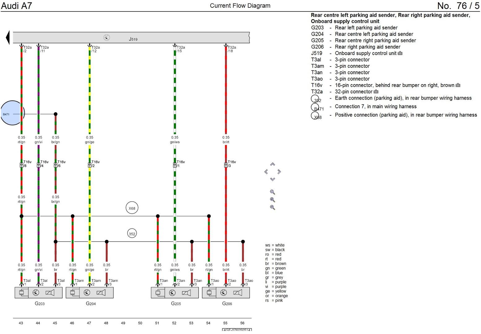

                                                    • Ratin alla/takana on ainakin J519 moduuli, johon parkkitutkat kytkeytyvät:
Name:	A4 takaparkkitutkat_piirikaavio.png
                                                      • Selvittelin eilen tätä ja 09 cent elect. purkin logi group 162 ja 163 näyttää 65535cm. Ne on ne tutkat, kaikki 8 kpl.
                                                        Sitten kun sen aamulla lämpimästä tallista lähtiessä saa aina hetkellisesti havahtuu, niin näyttää ihan järkeviä lukemia ja kaikki toimii.
                                                        Jostain mistä tulee virta kaikille, varmaan ei syötä sitä tai maata ei ole. Onko noi anturit väylässä, vai mitä signaalia ne lähettää?
                                                        Edelleenkään ei mitään vikaa osaa ilmaista itsestään.
                                                        • Edellisen piirikaavion mukaisesti J519 moduuliin kytkeytyvät. Yhteinen maa ja virta näyttää kaikilla olevan, sekä jokaisella oma signaali.
                                                          Tutkitko jo näitä?
                                                          Anturit eivät ole suoraan väylässä, vaan tämän J519 moduulin kautta. Jos tässä olisi vikaa, olisi oireita muuallakin.
