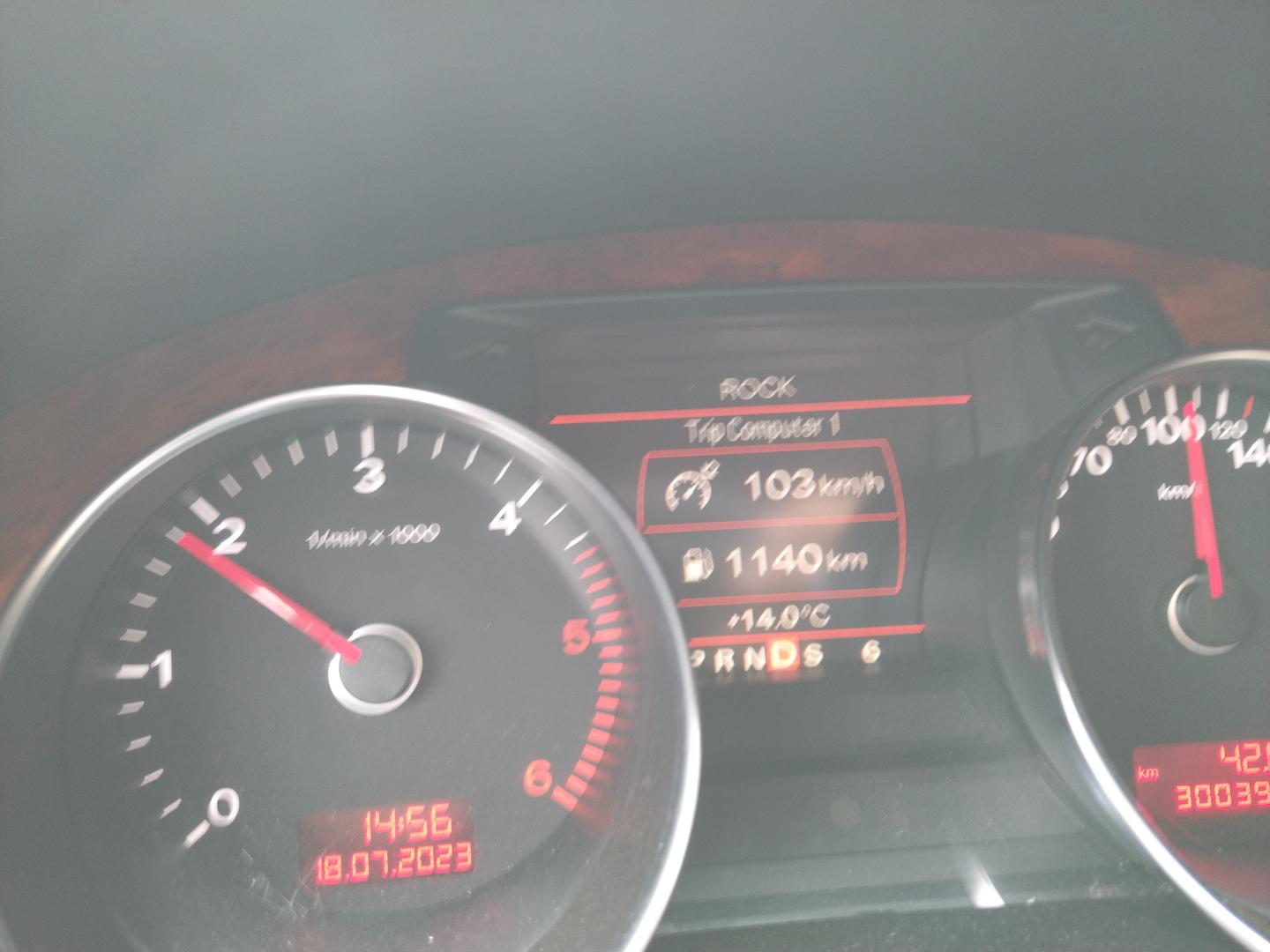

    Potilaana -09 vuosimallin 3.0TDI A8, jonka cruise alkaa aiheuttaa jo harmaita hiuksia.
    Kaikki cruiseen selkeästi mahdollisesti vaikuttavat viat on saatu autosta korjattua ("kaasuläppä" ja jarruhäiriöt), mutta silti auton cruise ei suostu jäämään päälle. Mistä lähtisi mahdollisesti etsimään vikoja? Yksi asia mikä pisti silmään tässä autossa on tuo cruisen ilmoituksen ikoni, eikö tuon pitäisi olla vihreä? Vai onko se uudempien autojen hömpötyksiä?
    Toinen mahdollinen mikä ehkä voisi olla, niin ei kai pimeänä oleva parkkitutka tai toisen puolen kaistavahti-ilmaisin pitäisi normaalin cruisen toimintaan vaikuttaa millään lailla?

    C5/4b maailmassa ei indikaattoria valon muodossa ole, onko vakkari päällä vai ei. C6/4f vakkarin valo on molemmissa tapauksissa, oli kyseessä perinteinen vakkari tai ACC.
    Väristä en osaa sanoa, onko sillä merkitystä vai ei.
    Tässä ei siis ole adaptiivinen vakkari vaan perinteinen?
      Tässä yksilössä ihan perus "tyhmä-cruise" Ja sen takia mietin, että onko kaistavahdilla mitään merkitystä edes asiaan.
      Eli vaikuttaa siltä, että parkkitutkat vaihtoon ja peruutus-systeemit kuntoon, että kaistavahti on täysin järjissään ja sitten toivoa, että tuo cuise alkaisi toimimaan. Jos ei muuta tietoa täältä löydy
        Minulla ainakin syttyy normaali cruisen vihreä valo kun painaa päälle. Tuo sinun kuvassa näkyvä lukema vakkarille kertoo vaan sen mitä nopeutta pyydetään. Et kuitenkaan toisen puolen kaistavahdilla tarkoita kuolleen kulman tunnistinta? Se ei vaikuta ainakaan vakkariin, nimimerkillä toinen anturi takaa sökönä. Parkkitutka ei myöskään häiritse cruisea vaikka sulakkeet olisi kokonaan irti.
