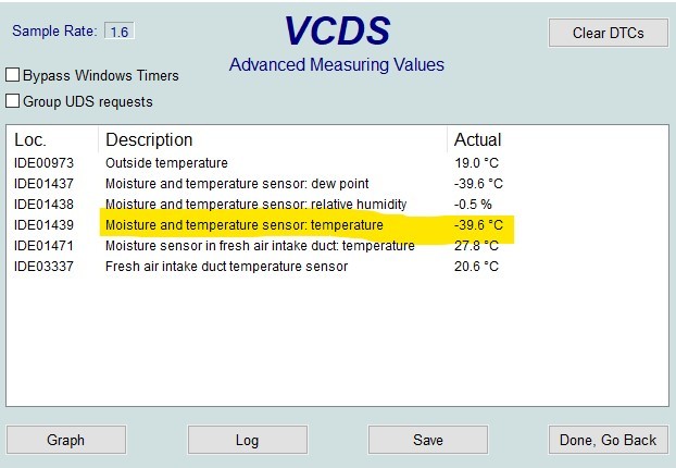

        Audi on ollut sisällä kuivamassa matot ylhäällä. Viikonloppuna piti alkaa urakalla paikallistamaan noita kommunikaatio-ongelmia, mutta nyt ei tullut vikakoodeja kuin kosteusanturista G355. Sen tilalle kokeiltiin purkuosaa, mutta sama vikakoodi. Pitää käydä ainakin nuo piuhat läpi ja mittailla signaalit.

        Kai tuo pakkanen viittaa tähän vikakoodiin. Ilmanlaatuanturin lämpötila lienee ok, kun autoa käytettiin tallissa.

            G355 anturi on peilin varressa. Sen pitäisi jutella LIN-bus väylällä J393 mukavuusboxin (ronkissa oikeassa reunassa) kanssa, mutta nyt pitää selvittää miksei G355 anturille tule sähköä. Noita releitä ja sulakkeitakin on kivasti ripoteltu ympäri autoa, mutta kyllä tämä tästä ajan kanssa selviää. Kai.

                  Toi peilin jalassa oleva kosteus-/lämpöanturi on aika hieno. Se mittaa sisäilman lämpötilan ja kosteuden. Näistä lasketaan kastepiste, jota verrataan tuulilasin lämpötilaan ja jos tuulilasiin voi kondensoitua vettä, niin tehostetaan puhallusta lasille. Tuulilasin lämpötiöan mittaus perustuu infrapunasäteilyn mittaamiseen. Ja sen lisäksi, että anturi oli rikki, niin joku oli ilmeisesti yrittänyt korjata sitä jo aikaisemminkin, kun oli laittanut sen sulakkeen takapenkin entetainment systeemin sulakkeen paikalle eli viereiseen slotiin. Siellä väärässä paikassa ei ollut edes kontakteja, joten sulake pysyi hyvin ehjänä tallessa. Oli ihan voittajafiilis, kun tuon viimeisenkin vian sai pois. Ihan mieletön määrä tunteja tuli hukattua tuohon.
