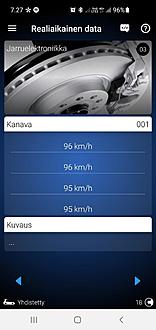

        Renkaat on kyllä spekseiltään saman kokoiset. Täytyypäs yrittää tuolla obd elevenillä katella pyörimis nopeuksia. Onko hajua millaisesta nopeuserosta esp alkaa puuttumaan peliin?
          Click image for larger version  Name:	Screenshot_20210603-072759_OBDeleven.jpg Views:	0 Size:	46,7 Kt ID:	1918952
          Tuon verran näyttäis olevan pyörimis nopeuksissa eroa etu ja taka renkailla.
          Toki mutkaan ajaessa saattaa ulkokaarteen puoleinen etu rengas näyttää n.1km/h enemmän nopeutta.

            Kohtuu iso ero. Ei tykkää torsenkaan tuollaisesta pidemmän päälle. Suosittelen vaihtamaan toisenkin setin uusiin linglongeihin. Nelivedossa pitäisi aina olla renkaat samaa mallia molemmilla akseleilla, johtuen valmistajien toleransseista.
              Exeo ei ole nelivetoinen.
                Aivan:D Jotenkin sotkin nimimerkin auton nyt tähän. No jokatapauksessa, ero on sama kuin 225/40 ja 235/40 renkaita pitäisi eri akselilla.
                  Tuosta täytyy muistaa, että desimaalit eivät näy. Ero voi siis olla 95,4 vs 95,5 km/h. ESP käsittääkseni valvoo enemmänkin muutosnopeutta puuttuakseen peliin. Ja kaikilla on kulumiseroa akseleiden välillä rengaspinnassa minkä ESP pitää sietää.
                  Viimeksi muokannut jasso; 4.6.2021, 10:17.
                    Hieman olen itsekkin sillä kannalla, että tuollainen nopeus ero ei pitäisi tuota aiheuttaa. Onhan noita leveä/kapea rengastus autoja nähty liikenteessä aikapaljon ja tuskin kaikilla vastaavaa ongelmaa on. Pääsen maanantaina käymään nosturilla, niin vaihtelen nyt kuitenkin ihan mielenkiinnosta nuo uudet kumit eteen ja katsellaan sitten muuttuuko tilanne. Tuskin muuttuu. Voisikohan kuitenkin olla jossain abs anturissa/kehässä ongelmaa, joka sitten ilmenee näin? Hukkaisi pulsseja välistä ja siten luulisi pyörimis nopeuden hetkellisesti muuttuvan. Ja näin ei tulisi vikakoodia, kun tieto ei katkea kokonaan. Muutos olisi niin nopeaa, ettei tuo obd elevinin päivitys nopeus sitä tajuaisi.
