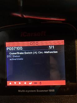

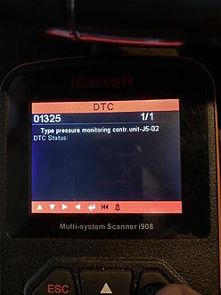

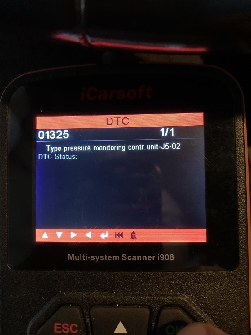

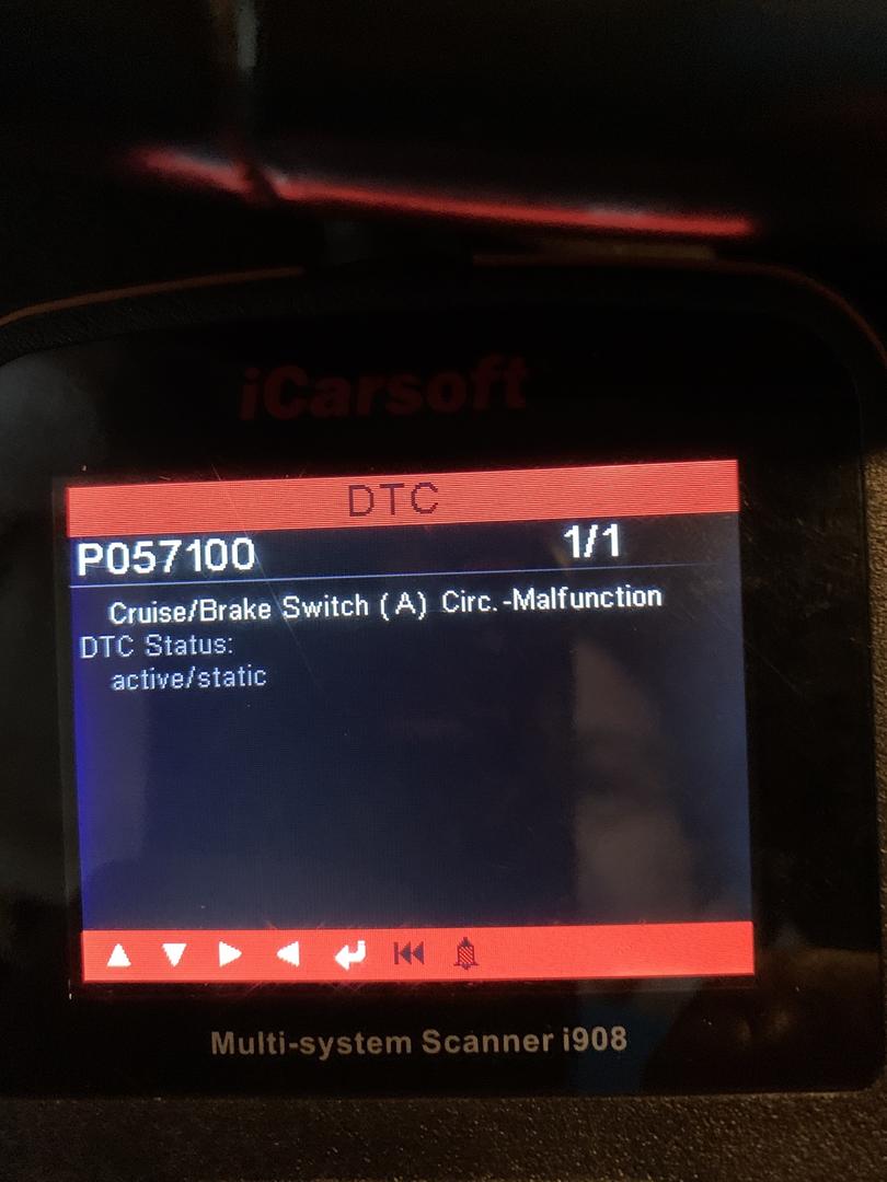

    Jarrupolkimen vieressä ei ole eikä tehostajassa tai pääsylinterissä. Nämä on etsitty omasta ja lähipajan toimesta. Jarrut tuntuvat minusta ihan normaaleilta. Nyt vaan saa painaa pidempään poljinta, että jarruvalot syttyy. Ruudussa on EPC valo ja vakkarin symboli on keltainen. Vikakoodit ohessa kuvina. Samalla tuli vika rengaspainevalvonnasta. Näitä mitään ei ollut ennen tehostimen vaihtoa.
