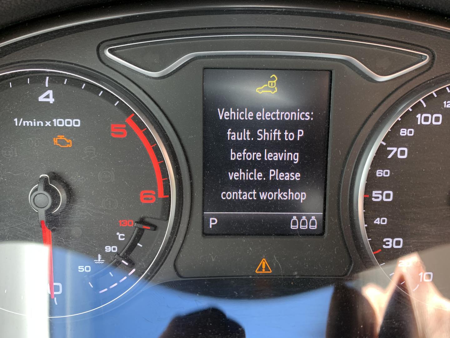

Audi A3: "Vehicle electronics fault. Switch P before leave. Contact workshop"
  • Audi A3: "Vehicle electronics fault. Switch P before leave. Contact workshop"

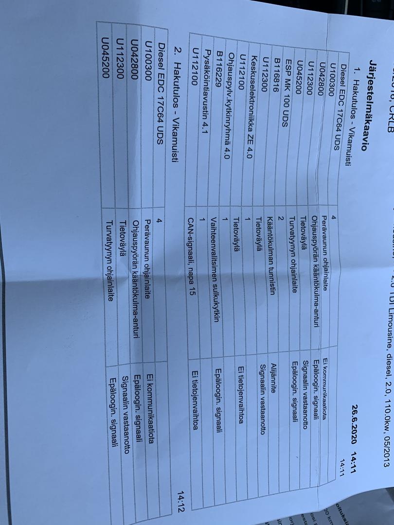

    Osaisitteko neuvoa mikä mahtaisi olla vikana?
    Kävin lukemassa koodit motonetin motomaatilla:
    Moottori:
    - U042800 Ohjauskulman tunnistin satunnainen
    - U112300 CAN-tietoliikenne: vika/virhe
    - U045200 Airbag ohjaisyksikkö satunnainen
    Järjestelmä:
    Monitoiminto, Ohjauspyörän elektroniikka Diagnoosi
    096D18 Unknown fault code
    Jarrut:
    - B1168F2 Ohjauskulman tunnistin; ei kalibroitu 2
    - U112300: Can väylän runkovirhe 6-> tieto
    Auto hälyttää tuota vikaa satunnaisesti eli välillä useampia kilometrejä ilman mitään vikailmoitusta ja sitten yht äkkiä kesken ajon tai käynnistyessä saattaa tulla päälle. Auto toimii muuten normaalisti.
    VCDS:llä kannattas lukasta koodit, niin sais jotain tolkkua, mutta ton perusteella lähtisin arvuuttelemaan ratinohjainmodulia tai jotain siihen liittyvää.. tai sitten ihan jotain muuta.
      Joihinki malleihin on softapäivityksel korjantunu, toisii joutunu vaihtaa vaihdekeppi pakeitn.
        Onnistuukohan softapäivitys audiin erikoistuneissa liikkeissä vai pitääkö olla ihan audin oma merkkihuolto?
        Entä mitähän hintaa tuollainen vaihdekepin paketti on?
        Tämmöiset vikakoodit. Osaako kukaan sanoa mikä olisi?

          Eikös tossa aikasemmin ihan hyviä ehdotuksia tullut, kun samoja on vikakoodit edelleen. Jarppa'n ehdotukset varmaan on aika relevantit.
          Toisaalta siellä on toi Ohjauskulman tunnistin satunnainen, joka vois myös aiheuttaa jotain tuollasta.
          VCDS varmaan kertoisi selkeämmin noista, kuin Motonetin yleislukija.
            Muistaaksenii jos pelkästään ohjauspylvään boksiin tulee toi vikakoodi ja muihin ei mitää ni keppipaketti vaa vaihtoo. Hintaa en muista tarkallee, ku kysyt tiskiltä ne kertoo kyl hinnan. Ja kyl noit päivitykset onnistuu muuallakin ku merkkaril.
              Eli pelkkää asentoanturia ei voi vaihtaa vaan menee koko paketti uusiks?
              Huom. Nämä viimisimmät vikakoodit ovat luettu ESI tronic 2.0:lla huoltoliikkeessä.

                Myydään vaa koko keppipakettina.
                  Luin VAG lukijalla ja nämä vikakoodit tuli enään. Edellisellä kerralla nollattiin kaikki.
                    Ei vikakoodeja kuvana, ei ei ei. https://www.audiclub.fi/audifinns/fo...on-huono-juttu
                      Vikakoodit: B116229 selector lever park position lock switch implausible signal ja P173400 starter release from the selector lever sensor system.

                          Täällä A3 8V, vm 2014 väläytellyt mittaristossa yllä mainittua "Vehicle electronics: fault..." viestiä nyt parin viikon sisään muutaman kerran. Poistuu hetken ajon jälkeen ja kaikki toimii kokoajan normaalisti. Ei jätä vikakoodia vcds.
                          Katsoin youtubesta videon missä vaihdettiin P asennon mikrokytkin/tunnistin retrofit malliin. Onko tuo osa se mikä hajoaa ja korjataan vaihtamalla koko keppipaketti?
