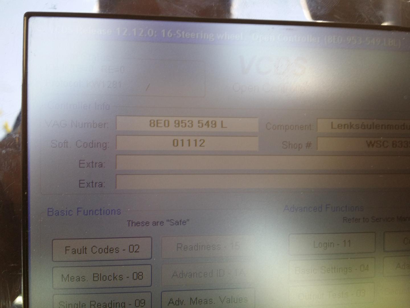

                        • Mites ku mulla on toi rattimoduuli numerolla 8E0 953 549 L, tähän sais vissiin vakkarin ihan vaan viiksen asentamalla ja koodaamalla? Kuvat vielä liitteeks.

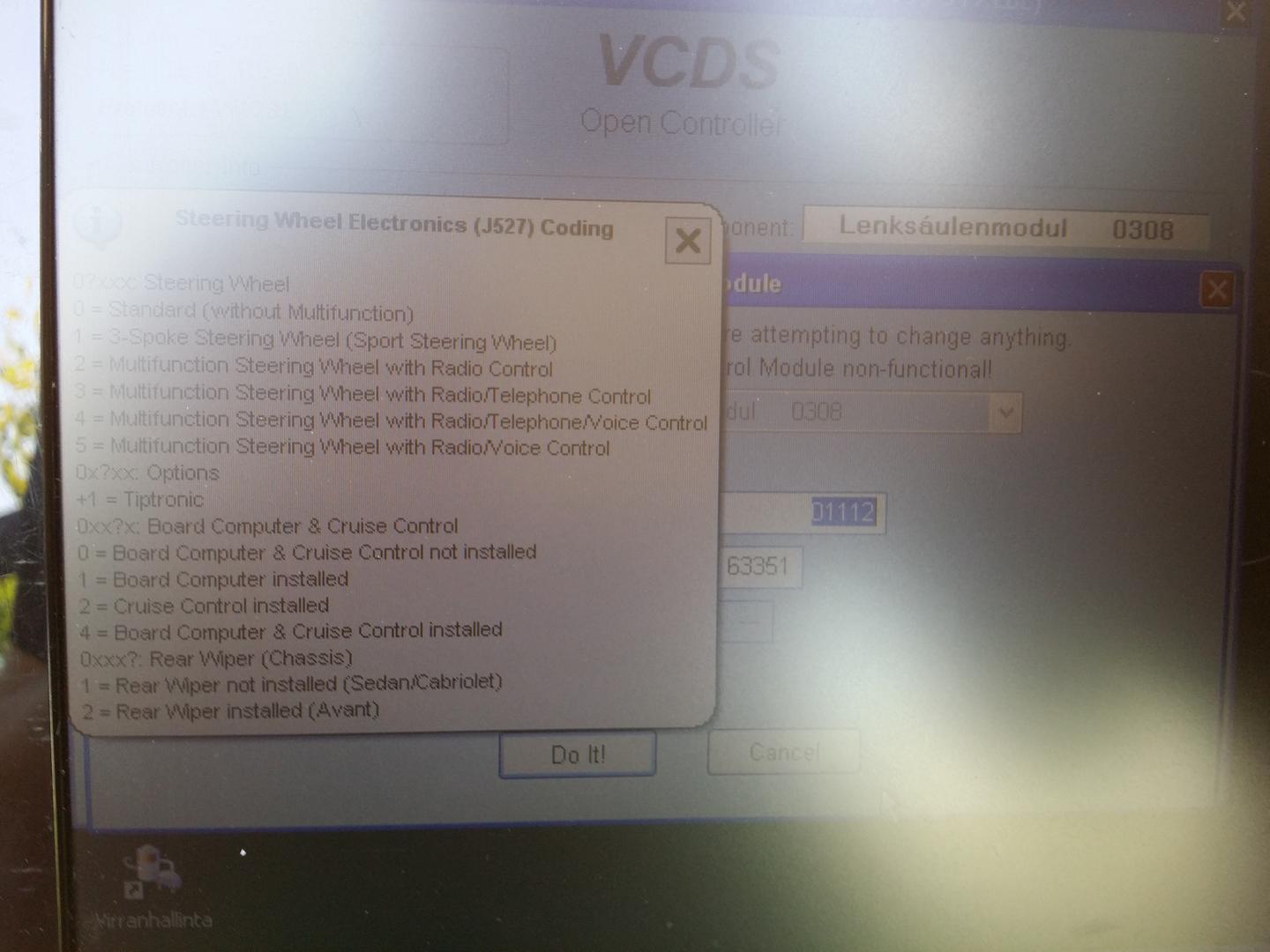

                                  • Jep, eli vakkari saatiin käyttöön helposti:
                                    1. [Select]
                                    2. [01 - Engine]
                                    3. [Login - 11]
                                    4. Näppäile koodi 11463
                                    5. [Do It!]
                                    Tämän jälkeen, koska ohjausmoduuli oli vaihdettu, piti moduuli ohjelmoida uudelleen:
                                    1. [Select]
                                    2. [16 - Steering Wheel]
                                    3. [Coding - 07]
                                    4. 5-numeroinen koodi seuraavan kaavan mukaan + [Do It!]
                                    Lainaus:
                                    [1] - 0 = Tämä on aina 0
                                    [2] - Rattivaihtoehdot:
                                    0 = Normaali
                                    1 = Sporttiratti (jollakin napeilla, en saanut selville, millä)
                                    2 = Ohjaus radiolle
                                    3 = Ohjaus radiolle ja puhelimelle
                                    4 = Ohjaus radiolle, ääniohjaus puhelimelle
                                    [3] ? Toiset rattivaihtoehdot:
                                    0 = Ei tiptronicin ohjausta, eikä lämmitystä
                                    1 = Tiptronicin ohjaus
                                    2 = Lämmitys
                                    3 = Tiptronicin ohjaus ja lämmitys
                                    [4] - Lisävarusteet:
                                    0 = Ei ajotietokonetta (FIS) tai vakionopeudensäädintä asennettuna
                                    1 = Vain ajotietokone (FIS) asennettu
                                    2 = Vain vakionopeudensäädin asennettuna
                                    4 = Vakionopeudensäädin ja ajotietokone (FIS) asennettuna
                                    [5] ? Kori:
                                    1 = Sedan
                                    2 = Avant
                                    Eli 00042, mikäli Avant, FIS ja vakkari kytkettynä eikä ratissa ole tiptronicin tai radion ohjausta, eikä lämmitystä.

                                        • Kokeiles piruuttaan 00041 siihen rattimoduulille, minullakin on mini-check mut muistelen että jostain syystä piti laittaa tuommoinen asetus. Oisko kun pyyhkijän viikset on kuitenkin napilliset ?
                                          Voihan se tietty olla että viiksikin on viallinen, en ole itse moista vikakoodia asennellessa nähnyt.

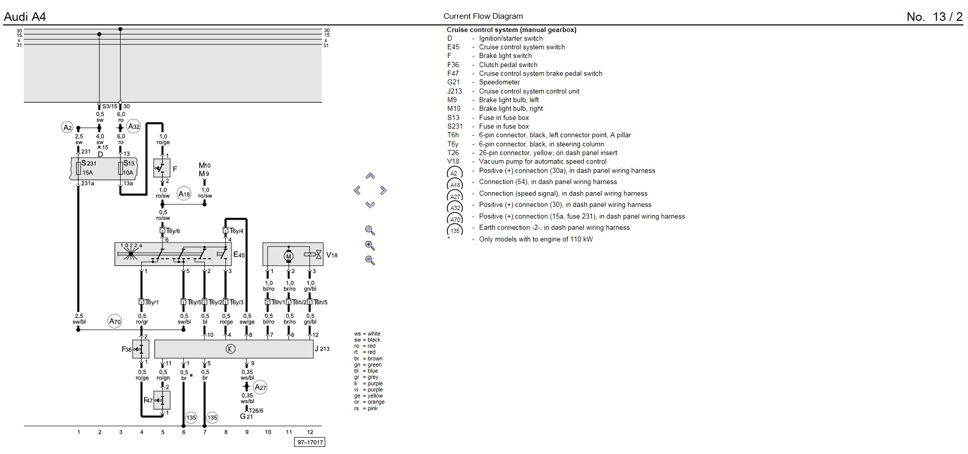

                                            • Onko kenelläkään tallessa tuota http://wikke.kapsi.fi/audi/audi100c4vakkari.jpg linkin kytkentäkaaviota? Olen sitä puoli vuotta tuijotellut ja nyt kun sille olisi käyttöä niin eiköhän ole kadonnut palvelimelta.
                                              Mehtala mainitsi aiemmin että hänellä olisi AEB:lle kytkentäkaavio. Tarkoituksena olisi retrofittaa juurikin AEB:hen vakkari, osat on jo hankittu joten kaavio olisi enemmän kuin tervetullut nyt.
                                              • Sähköpostiin voin tuota kaaviota laittaa, jos tarvetta.
                                                • Tähän olikin tälläinen kiva pieni kaavio, niin laitetaan se tänne kaikkien nähtäväksi.
