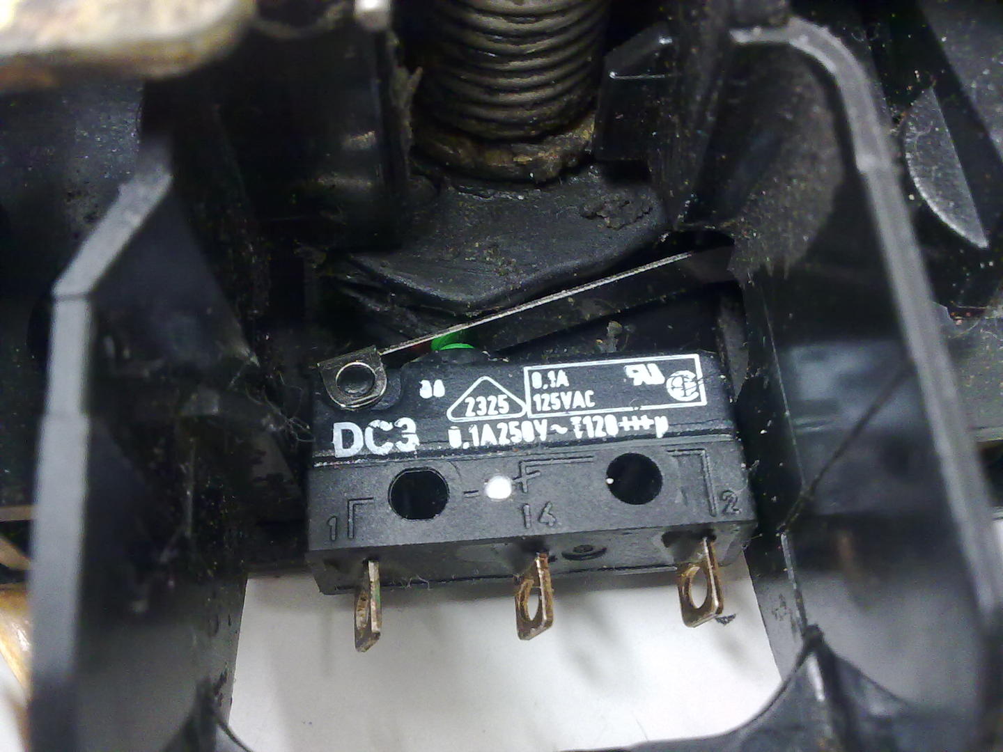

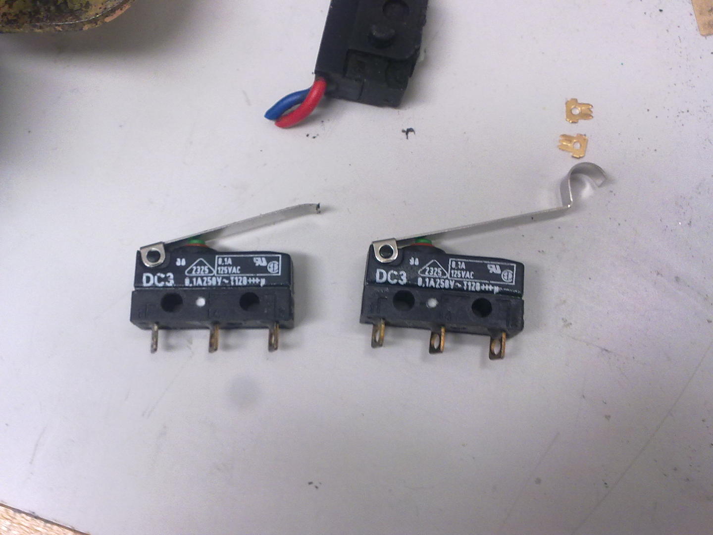

                                                      Kannattaa katsoa, että sen nastan ympärillä on silikonitiiviste, jolloin IP-luokitus voi olla esim IP67.
                                                      Koska yksi ongelmista on tuon nastan lukkosalpaan kuluttama ura, niin olen muokannut Cherryn DC3C-A1SC kytkimestä sopivan. Tuon vivun katkaisemalla ja sopivasti taivuttamalla siitä sai varmatoimisen ja toivottavasti pitkäikäisen ratkaisun ongelmaan.
                                                      Kytkimen kiinnityksessä en ole käyttänyt kuumaliimaa vaan epoksia, sillä pelkään kuumaliiman sulavan kesähelteellä auringon paisteessa. Toki liimoissa ja niiden sulamispisteissä on eroja.

                                                      Lisäsin myös uuden kuvan, josta näkee kuinka puhdas lukosta tulee ultraäänipesun jälkeen. Merkitsin myös maalikynällä johtojen paikat (napaisuudellahan ei ole tässä merkitystä).

                                                          Aukaisin sen vanhan lukkopaketin, siellä oli hapettumia ympäriinsä ja se varsinainen moottori oli jumissa. Ihme, että se toimi tähän asti edes jotenkin. Kyllä tuo uusi lukko varmaankin toimii sen aikaa kun tuota autoa pidän itsellä, olkoon lukko-ongelmat jatkossa seuraavan omistajan ongelma.
                                                            #89
                                                            On Normally Open.
                                                            Eli kun lukkosalvan vapauttaa (=ovi aukeaa), niin mikrokytkimen nappi painuu alas ja kärkien välille syntyy kontakti (=virtapiiri sulkeutuu).
