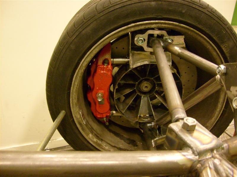

                  Piirteleppä samaan kuvaan tukivarret, jarrulevy, jarrusatula kiinnikkeineen ja vanne oikeassa mittakaavassa, ettei tule mitään yllätyksiä.
                  Ikävää jos osat on koneistettu ja pitäisi tehdä muutoksia.
                  Audin tukivarret sallivat suuremman etupyörien kääntökulman.
                  Viimeksi muokannut vesa u; 21.2.2014, 11:40.
                    Joo, tarkoitus on piirrellä tukivarret kyllä, niiden kohdalla en usko ongelmia olevan. Jarrulevyjä on maailmassa niin paljon, että uskoisin sopivan löytyvän. Mutta pitää kuitenkin asiaa vähän penkoa, hyvä kun muistutit.
                    Edit: helvetin hyvä, että tuli katsottua jarrulevyjä. Pitää tuoda napaa jonkin verran ulospäin, että varmasti mahtuu. :)
                    Viimeksi muokannut pasi_; 21.2.2014, 10:24.
                      Nyt on sovitettu S3:n 312x25 mm levy napaan. Paljon syvempää levyä ei mahdu, joten vanteen ET varmaan pienenee, ettei satula ota kiinni vanteen naamaan. 9x16" vanne, ET35 ja 245 mm kumi. 8 asteen KPI:lla saavutetaan tuo reilu 14 mm:n scrub radius. Ettei jää kiinni siitä, niin tein yläpalloon säädön, jolla KPI:ia voi muuttaa välillä 4-12 astetta. :)
                      http://pasin.kuvat.fi/kuvat/Peugeot+...ta/Nilkka8.pdf
                      http://pasin.kuvat.fi/kuvat/Peugeot+.../Nilkka8_2.pdf
                      http://pasin.kuvat.fi/kuvat/Peugeot+.../Nilkka8_3.pdf
                        Tässä vähän takapään hässäkkää: http://pasin.kuvat.fi/kuvat/Peugeot+...o/Suunnittelu/ ja camberin käytöstä eri ylätukivarren säädöillä: http://pasin.kuvat.fi/kuvat/Peugeot+...nittelu/VSusp/. Alatukivarsi on alimmassa kohdassa.
                          Lisää putkia sovitettu: http://pasin.kuvat.fi/kuvat/Peugeot+...o/Suunnittelu/.
                          Ongelmaksi muodostui sivulla olevat, jo autoon hitsatut pitkittäispalkit. Ne on pakko laittaa tukivarsien tieltä poikki. Pitänee turvakaarihäkistä vetää pari putkea niitä tukemaan.
