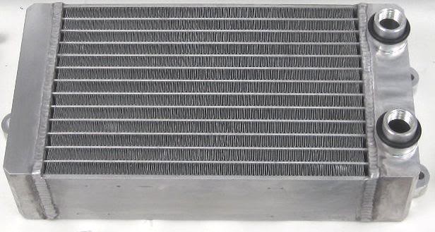

      • Muutamia visioita löytyi tuohon coolerin rakentamiseen. Pessin G4:sen ja DIY. Pitää tuossa keväämmällä ottaa paketti pois katsastukseen ja yrittää jäähyä silloin viritellä imusarjaan. Kenties spaceri myös väliin. Ideoita otetaan vastaan ja tekijäkin saa ilmoittautua :)

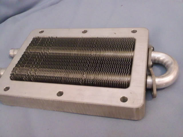

          • Tarkoitus olisikin pistää välijäähy keulaan, mutta vaati kuitenkin lisäksi nestekiertoisen kennoston asennuksen imusarjaan. Sellaisesta yksi visio kuvassa.

                      • Kyllä vesi-ilma kuuleri on ihan tehokas, jos ei helpoin tapa jäähdyttää ahtoilmaa. Kiinnitä huomiota kuulerin lisäksi siihen että pumppu on tehokas ja syyläri on mahdollisimman iso.
                        Jätä hinnat alkaen boschit hyllyyn, hommaa joku min. 100l/min@0, 3bar pumppu ja jonkin kauppakassin syyläri tai 2 pienempää keulaan, riippuen mitä mahtuu. Sitten vaan täyttöpytty jostain ja glykolit sisään.
                        Itsellä on projektissa kiinajäähy, fiatin liian pieni syyläri ja pikku-bosch. Toimii, pudotti helteessä TDIssä lämmöt 80-> 40. Tilanne vielä kuitenkin paranee kun saan uuden 5x tehokkaamman pumpun ja 2x suuremman syylärin kiinni.

                            Yksi syylärin eteen tai yhdet etupyörien eteen. Pitää tutkailla vaikka öljynlauhduttimia noihin kulmiin.

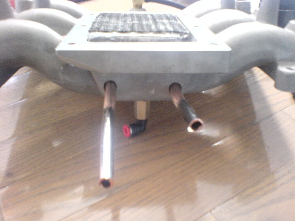

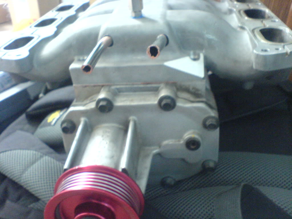

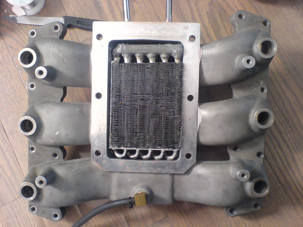

                                Viimeksi muokannut Kilu7; 31.12.2013, 12:56. Perustelu: Lisätty kuva

                                  En ole mallinnuksia asiasta nähnyt, mutta eiköhän sinulla jäähdytyskapasiteettia rajoittava tekijä ole just pieni viiveaika kuulerissa.
                                  Oman irtojäähyn kenno on noin 100x100x250, eli 100milliä paksuutta.
                                  Suosittelen kyllä nostamaan ahdinta spacerilla maksimin ja pistämään mahdollisimman paksun kennon kuvien mukaisesti imusarjaan, kenno siis noususi imusarjasta vielä 30-40mm spacerin sisällä ylös. Toinen vaihtoehto olisi laittaa spaceriin toinen kenno ja glokolipiirit rinnan.
                                  Joka tapauksessa lämpöongelmalle kannattaa tehdä jo jotain. Mihinkä väliin tuonne saisi ruutattua vielä vesi-metanoolia?
                                  • Tarkennetaan vielä, että nuo ylemmät kuvat olen kaivellut netistä ja tuohon omaan imusarjaan en ole vielä koskenut. Tuossa G2:ssa ei ole cooleria ollenkaan, joten kasvaneet ahdot pukkaa lisäämään lämpöä. Tarkoitus olisi tehdä yhdellä kennolla imusarjaan ja spacerilla korottaa. Mielellään tekisin nesteen läpiviennin spacerista, enkä poraisi imusarjaan. Kovin paksua putkea ei vaan saa siitä tulemaan. Jonkinlainen valmis kennosto pitäisi saada, mutta mitat selviää myöhemmin, jos en saa netistä kaiveltua.

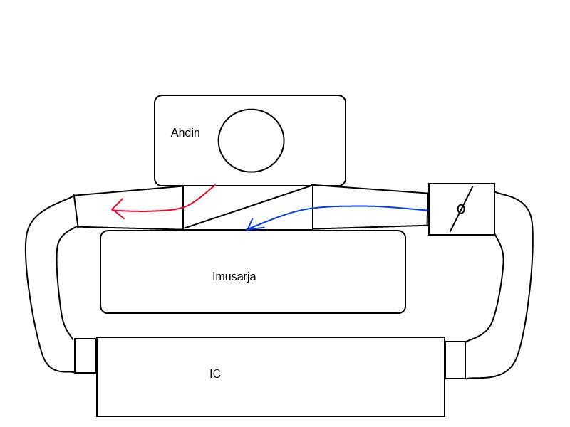

                                    • Pyörittelin hetken ajatusta "ilmanerotuslaatikosta" tuohon ahtimen ja imusarjan väliin, jolla olisi mahdollista kierrättää ahtoilma kuulerin kautta. Raaka paint.net luonnos ohessa. Toteutuskelpoinen vai ei, jätetään sen päättäminen fiksummille ;)
                                      • Idea hyvä, kuinkahan tuo 30mm-40mm:ä riittäisi? Toki ehkäpä imusarjasta voisi jyrsiä lisää, niin paksumpi spaceri sopisi väliin. Saisi varmaan tuon 1.8t:n coolerin sopimaan, kun ahdotkaan ei ole sitä suuremmat. Kaikki ideat otetaan vastaan, kiitos.

                                        • jos haluaa vesi+metanoli ruutalla lähtä leikkimään, niin ehdottomasti pistät sen ahdinta ennen. Ai miksikö? sen tuottama sumu saa ahtimen toimimaan paremmin ja tehokkaammin. Sitten viellä jos vaan mitenkään saat, niin mahdollisimman isolla jäähdyttimellä oleva vesikiertoinen välijäähdytys sitten ahtimen alle.
                                          Mulla saattaisi olla jäähdytin + pumppu ylimääräisenä ;) Jäähdytin on isoimmalla pinta-alalla mitä urssin keulalle uskalsin tilata näkemättä, paksuutta sen 25mm, mutta eipä tuohon pitkiä kiinnikkeitä myöskään tarvinnut arpoa, ja pumppu on ihan OEM käytössäkin oleva yksilö.

                                                  • Kiitti pv ja alpi kuvista. Tuli tutkailtua tuota mesen hommaa ja 3.0 tfsin jäähdytystä. Muutaman puhelun jälkeen tultiin siihen tulokseen, että pitää rakentaa uusi imusarja. Tuo imusarjaan upotettava jäähdytys on nyt kuopattu. Nyt auto on päivittäin käytössä ja ei viitsi vielä vakioksi vielä palauttaa, joten täytyy luonnostella ensin ja mitat sitten myöhemmin. Tuli mukavasti uusia visioita ja kyllä tämä etenee, vaikka hitaasti...
