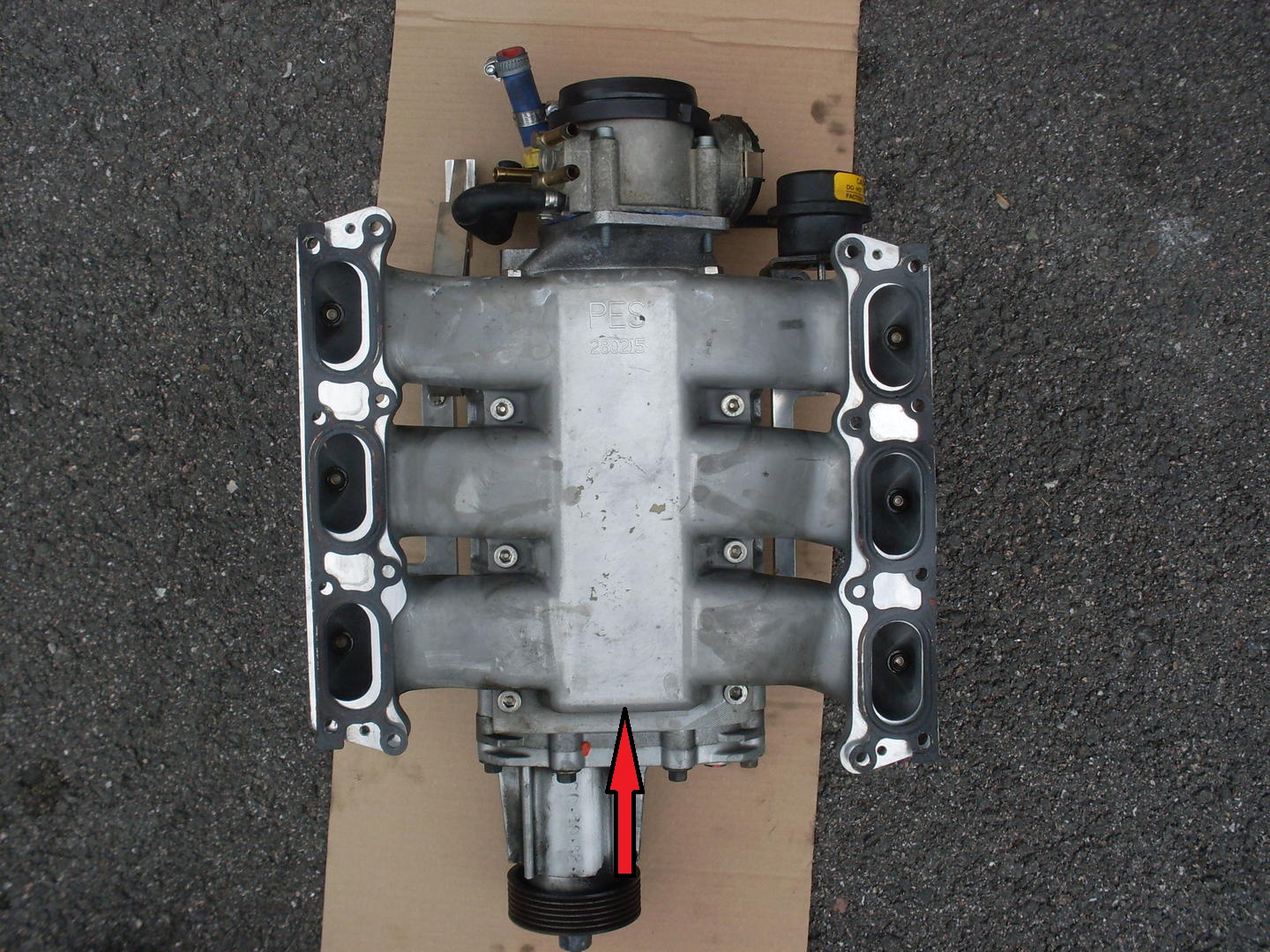

                                                      Imusarjasta vaan hyvät kuvat tänne niin eiköhän joku osaa sanoa missä sille hyvä paikka on :)

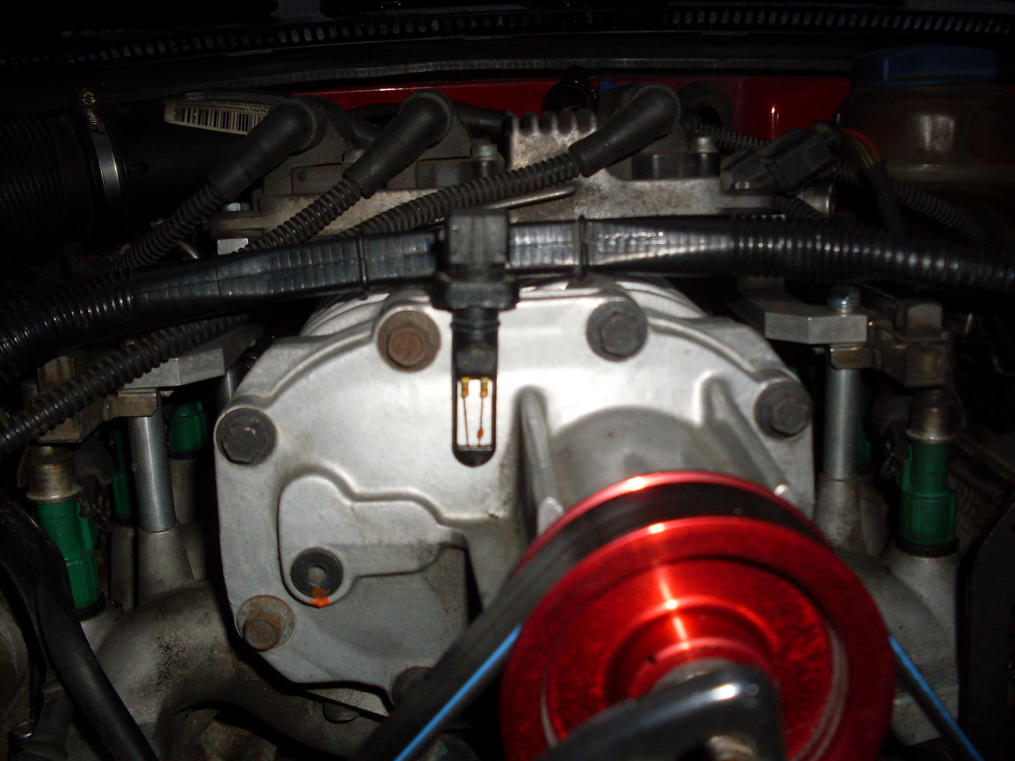

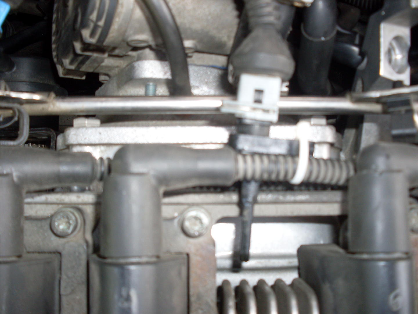

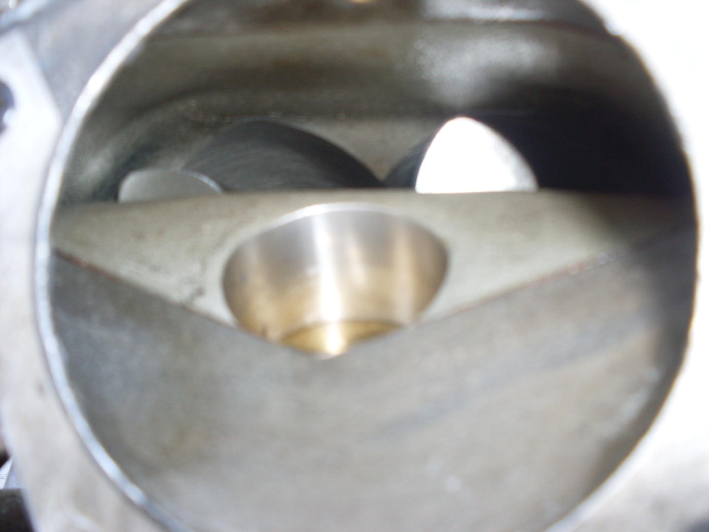

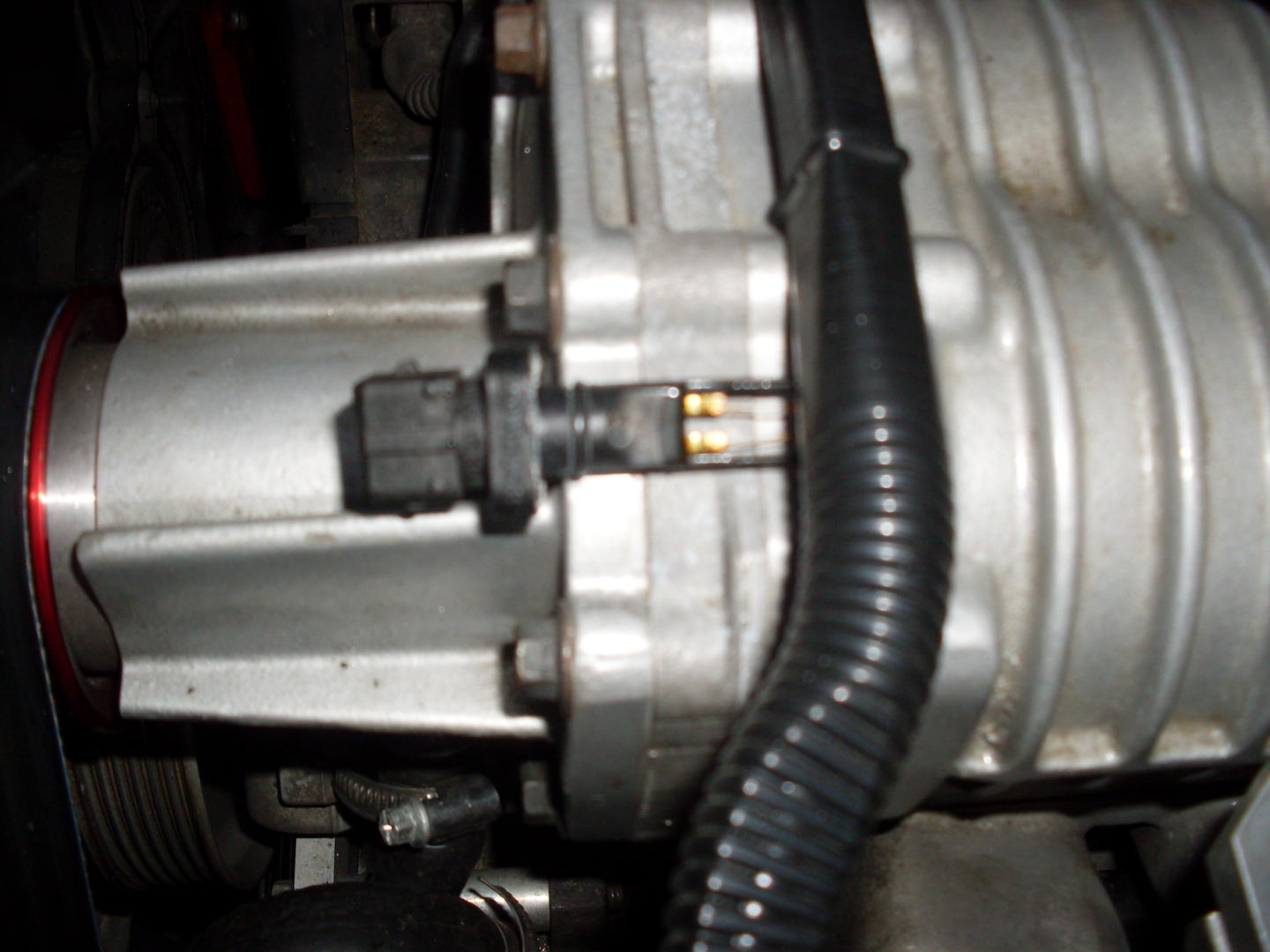

                                                      • Kun pidetään mielessä, että kyseessä on ruuviahdin, niin ahtopuolella anturin pitäisi jäädä seinämän sisään, muuten ruuvi vie sen mennessään. Jos käytetään alkup. anturia, niin ainoa paikka on kaasuläpän ja ahtimen läpän välisessä kaulassa, jonne tulee letku bensapaineesta ja huohotuksesta. Anturi on imukanavaa itempi eli tulisi ulos. Liitteenä kuvia anturin mittakaavasta ja ahtimesta.
                                                        • Ei sitä mihinkään kaasuläpän ja ahtimen väliin laiteta, vaan ahtimen ja imuventtiilin väliin. Laita vaikka imusarjan alapintaan jos sinne mahtuu, ja anturiosa pitää olla siellä imusarjan sisällä, ei missään seinämän sisällä.
                                                          • Niinpä, jos mahtuu. Sehän selviää vain imusarjan irroituksella ahtimesta. Helpottaisi jos löytyisi fyysisesti pienempi anturi samoilla resistansseilla. Tarkoitin tuolla seinämän sisällä olemisella läpi menevää kanavaa, jossa anturi sijaitsee. Eiköhän se lämpö sielläkin ole?
                                                            • Mitenkäs tuohon nuolen kohdille, onko siinä tilaa?
