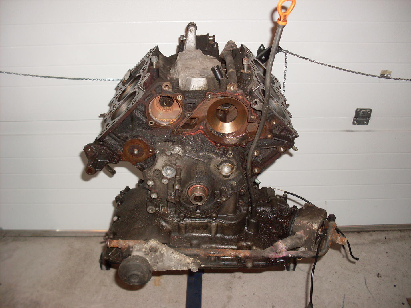

                              • Orastavan kevään kunniaksi ajattelin tehdä yhden ikuisuusprojektin loppuun, niin pääsee tuleva passatin motti pukkiin. Kuvan jälkeen tuli taas lumi maahan, mutta yritetään suoriutua.
                                • Neljän vuoden ympyrä sulkeutui. Tästä pukista motti lähti ja tähän palasi. Kunkkupultti vastusti vähän, mutta perinteinen tiukanviinanjuonti ja kiroilu auttoi. Ruumiinavaus jatkukoon.
