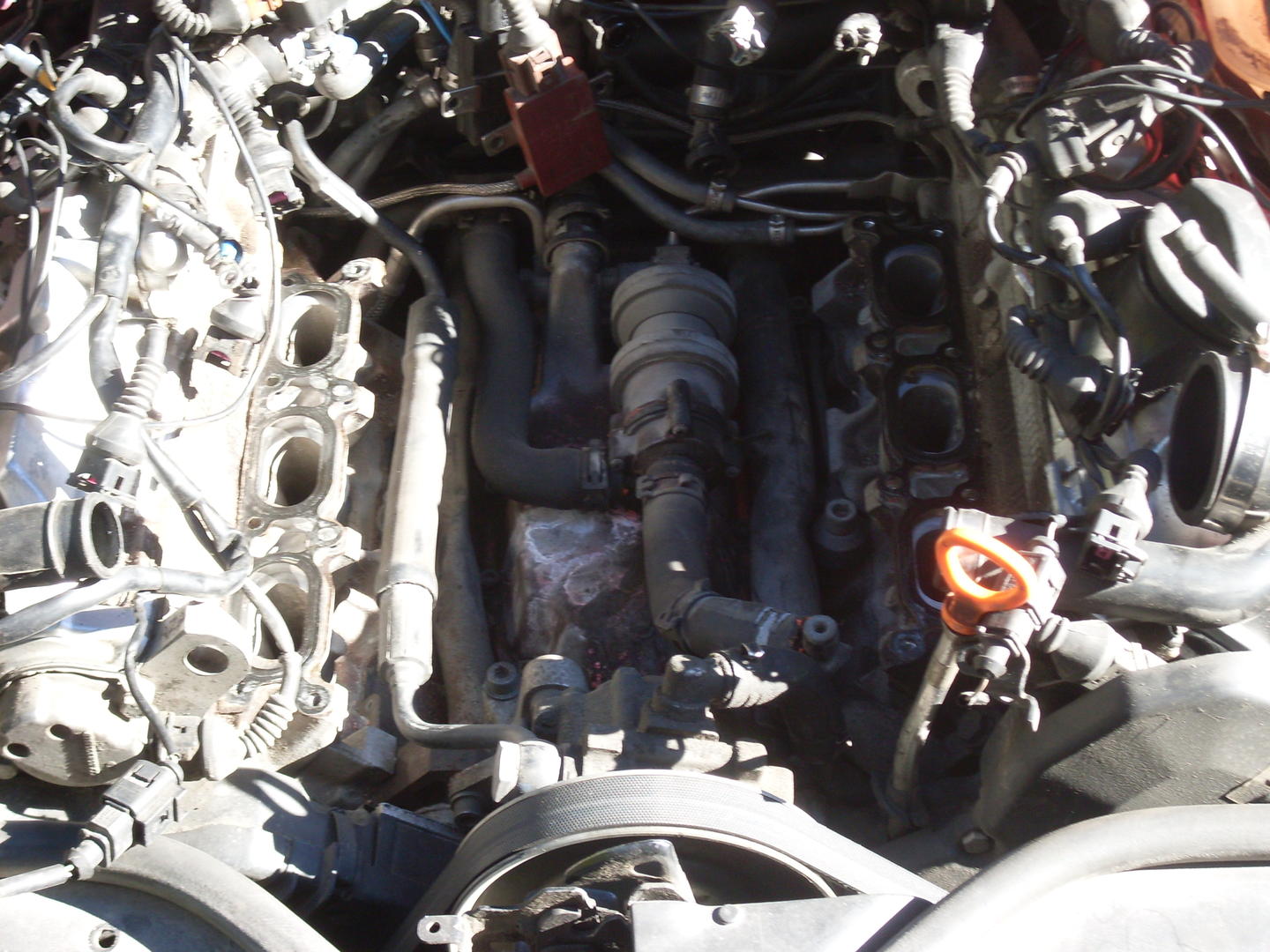

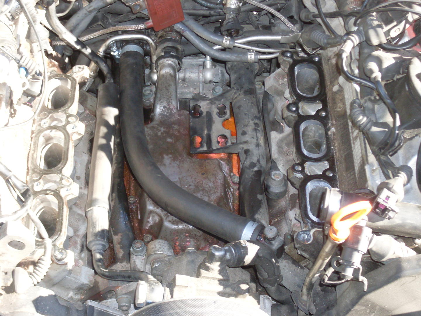

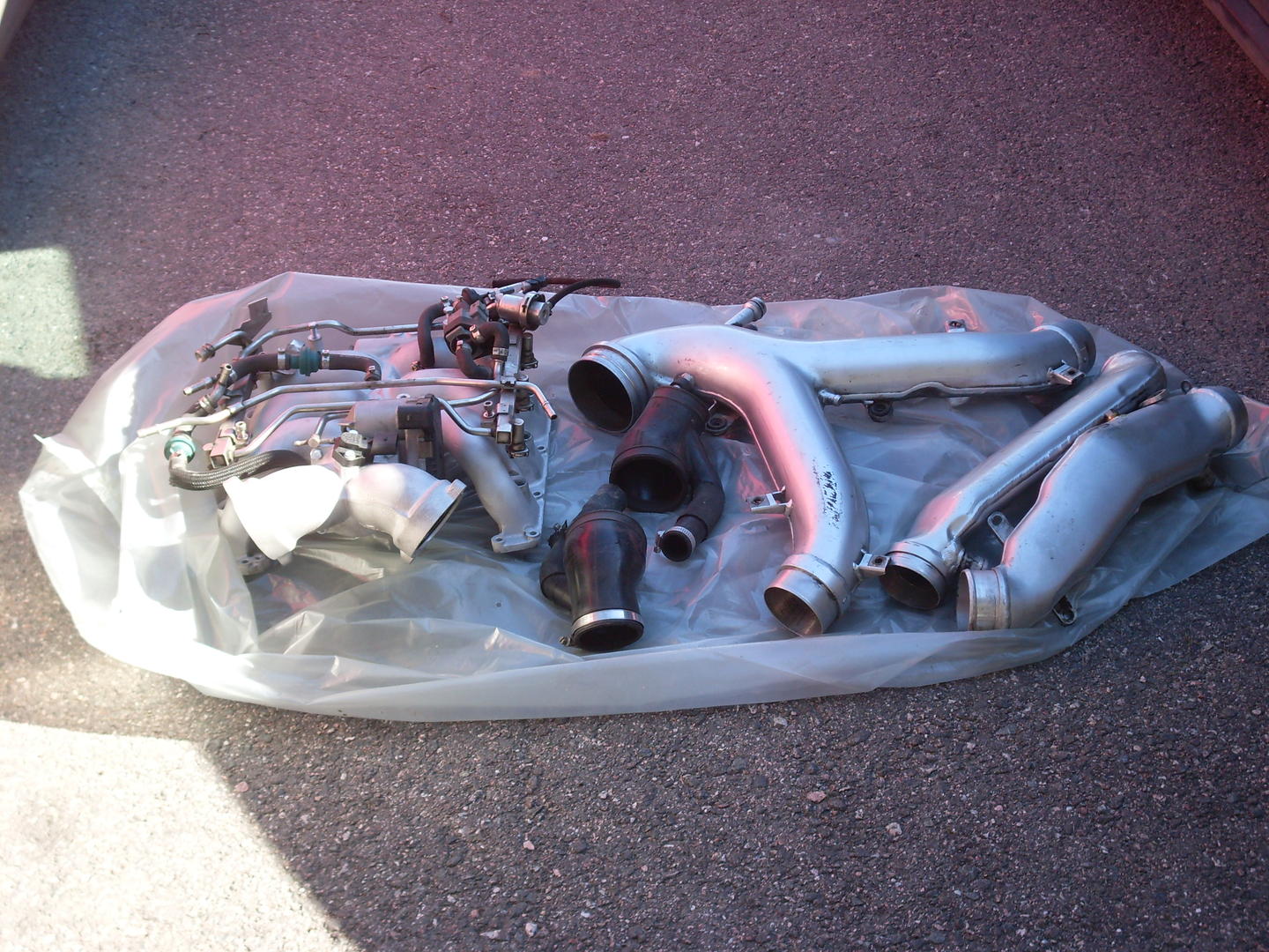

            • Tänään sää suosi pihalla paskartelua, joten pihatöitä vältelläkseni ajattelin vaihdella kovaan markkinahintaan ostettuja päivitysosia. Imusarjan alta paljastui syy jäähdytysnesteen vajumiselle. Jälkijäähyhän se tietenkin vuoti. Eipä viitsinyt aikoinaan poistaa konetta laittaessa. Nyt poistin ja ranetin ohitusletkun tilalle. Vänkärin puolen paineputki ei tietenkään mennyt heittämällä jiiriin. Kiinnikkeet ottivat jakokopan kiinnikkeisiin väärästä paikasta kiinni. Mulla on entuudestaan rs4:sen suojamuovi, joten ajattelin vaihtaa sen. Yllättäen ei varastopaikka täsmännyt ja en löytänyt. Rälläköin paineputkesta kiinnikkeet irti. Sitten upposi mukisematta. Passatista kun on kyse, niin ei tuolla keulassa ole yhtään ylimääräistä tilaa.
