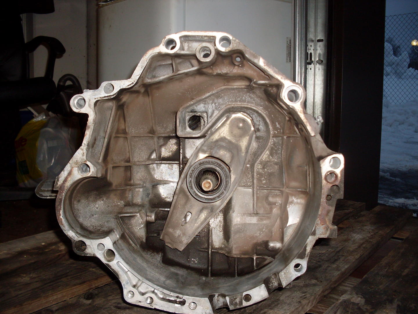

                        • Ruotsista saisi purkaamolta kardaanin suht edukkasti, mutta ei senkään kestosta olisi varmuutta. Kansityöllä tuntuu olevan jonoa, joten ainakin ensi viikolle menee. DJR vaihdelaatikossa näkyy olevan kopassa reikä, jollaista passatissa ei ole. Millainen tulppa tuossa kuuluisi olla?

                            • Vaihteisto kiinni ja nyt paremmin sopivilla pulteilla. ARE ja AZA moteissa oli eroa jälkijäähypumpun kautta tapahtuvassa putkituksessa. Piti ottaa ohjaustehostimen 2.8:sta ARE:hen modattu putki pois ja lyhentää 2.7:kan omaa, sekä vaihtaa napaisuus. Pistän AZA:n johtosarjan, kun se on täydellinen. Tosin en ole vielä selvittänyt, löytyykö passatista jälkijäähylle edes kytkentää. Tuo on nyt murheista pienin. Ilman jälkijäähyä on menty tähänkin asti. Pistin ARE motin vauhtiksen ja RS4 kytkimen takaisin, kun ei niissä vikaa havaittu. Toisessa topikissa valitin aiemmin kytkimestä, mutta äänet katosi itsestään ja toiminta on ollut moitteetonta.

                                • Ihan tyhmyyksissäni ja mielenkiinnosta kyselen, että mikähän niiden tulppaamattomien röörien tarkoitus vaihdelaatikon etupäässä ylhäällä on ja alhaallakin? En kiinnittänyt aiemmin asiaan huomiota, kun motin vaihdoin. Oma surkea googlettaminen ei parantanut asiaa, joten kyselen paremmin tietäviltä.
