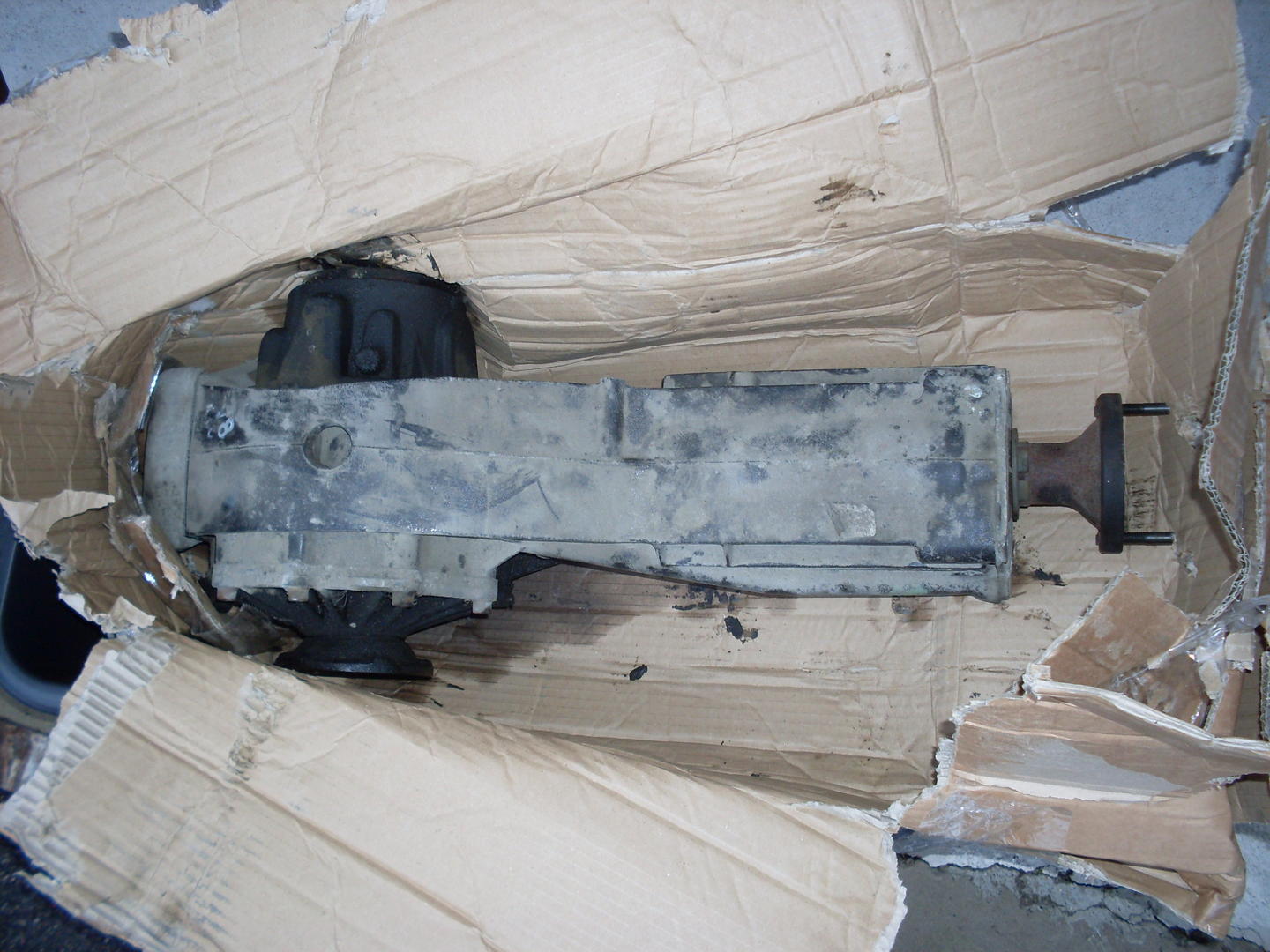

                                                            • Matkahuolto kiikutti tuollaisen "potkan". Pitää jossakin vaiheessa tutustua aiheeseen paremmin. Ei nyt ole saanut aikaiseksi, noita ajankohtaisempiakaan näperryksiä tekemään. Odotellaan parempia kelejä tai auton hajoamista. Puolat tuntuisi vetelevän viimeisiään.
