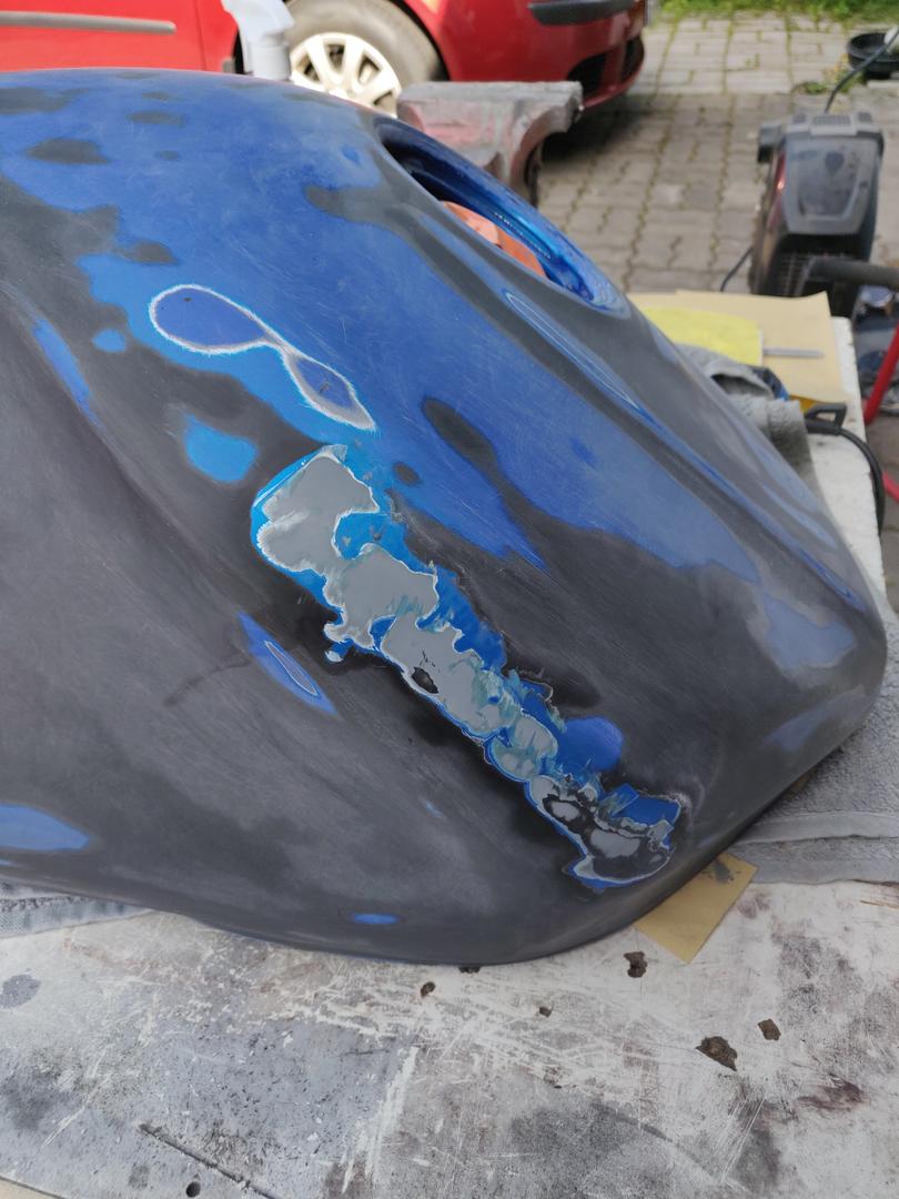

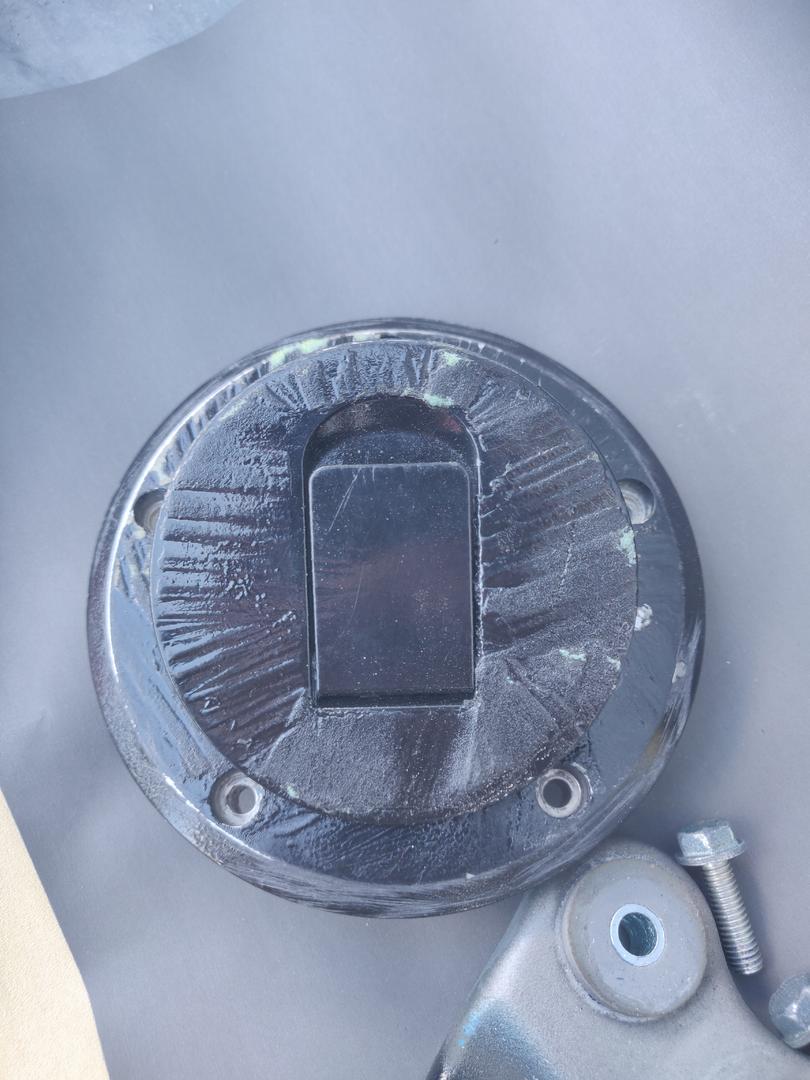

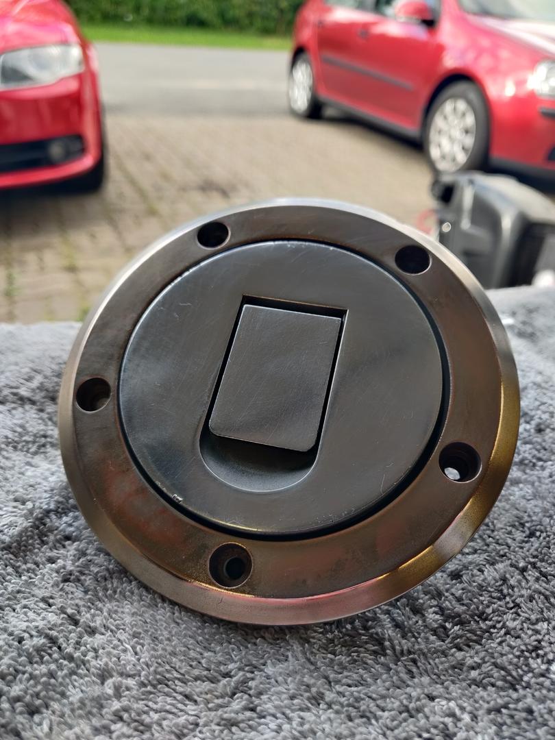

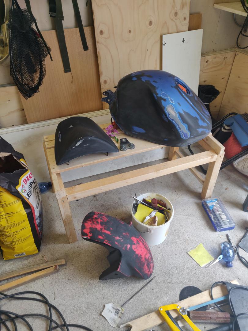

    Osia on nyt haalittu ja tulossa pitkin Suomenmaata sen verran, että ehkä tämän ajokauden aikana ehtii vielä jokusen kilometrin ajella. Tankin ja ducktailin hioin pohjamaalausta odottelemaan, etuloksua jo alottelin. Suurin homma oli saada lokarin sisäpuolelta kaikki plastidipit pois, ettei uudet maalit ala niiden takia kupruilemaan irti. Sunnuntaipäivän ratoksi uusia osia odotellessa ei jääty vuolemaan lampunjalkoja, vaan hiekkapuhalsin ja hioin tankinkorkin kiiltäväksi. Täytyy vain ihailla, miten päin persettä tuokin oli onnistuttu vetämään. Ensimmäisen kerroksen maalia kun sai puhallettua pois, niin alta löytyi ilmeisesti jonkin hienon tarran liimat. Ne bensalla pois ja taas puhallushommiin.
    Toisaalta tämän vehkeen siistiminen on siinä mielessä helppoa, että onnistui joku homma tai ei, niin rumemmaksi tai huonommaksi se ei voi lähtötilanteesta enää mennä.

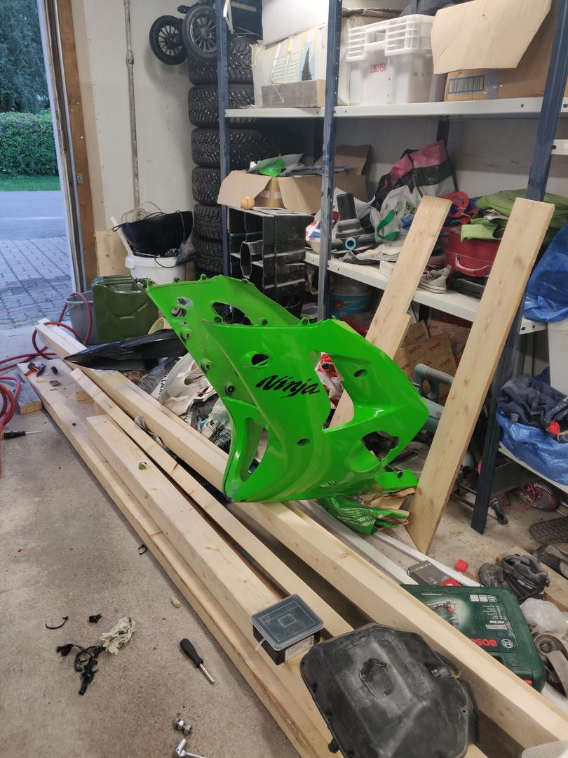

    Eilen siis hain orkkissivukatteet, Matkahuollon mukana on tulossa alkuperäinen vaimennin ja töötti. Vielä Bilteman valikoimista voisi käydä tarkastelemassa loppukaudeksi sopivia ajo- ja takavaloja sekä vilkkuja ja purkaamolta tilata orkkiskatkasijat tankoon. Katteita vaan täytyy talven aikana yrittää miettiä tähän vehkeeseen sopivaksi. Joko yritän muokata noista tulevaan ulkoasuun sopivia, tai sitten kokeilen lasikuidusta väkertää sopivia noita muotteina käyttäen.
