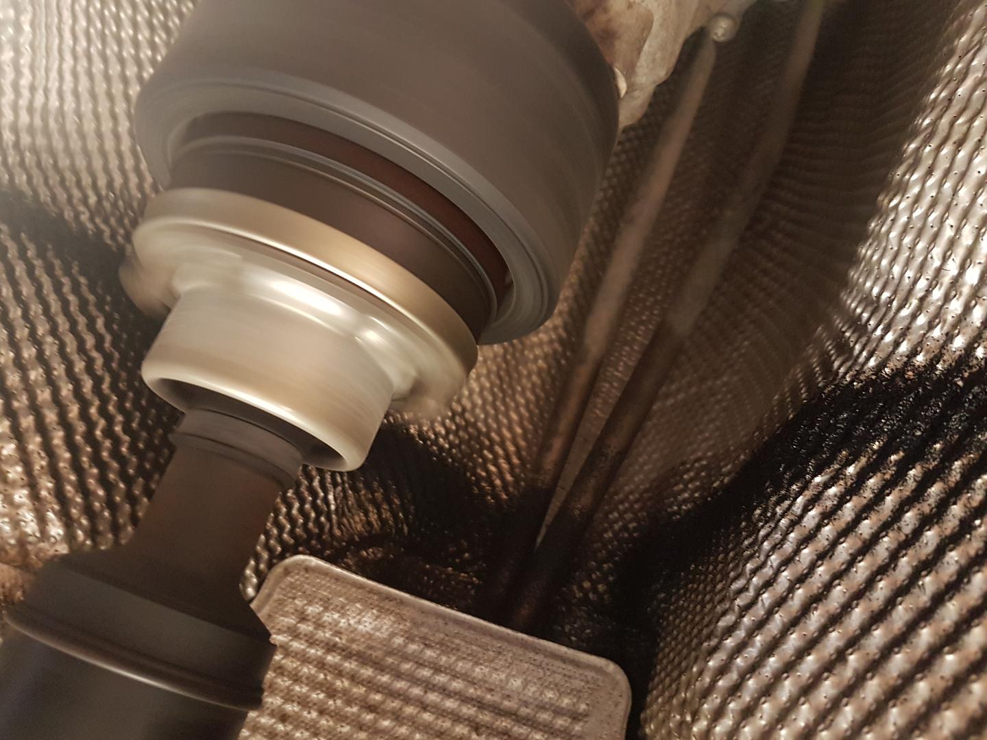

    Eli autona manuaaliaskilla oleva Q5.
    Kävi kytkinremontissa alkuvuonna.
    Pyöränlaakerit käyty läpi useampaan otteseen niin humina ei tuu niistä.
    Auton alla löyty kuvanmukainen ongelma.
    Eli kysymys kuuluu mistä humina vois tulla? Mikä laakeri on menossa kovaa vaihtia.

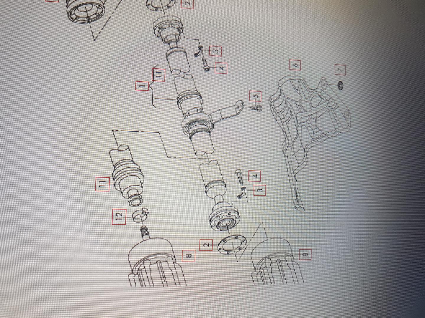

    Onnea uudelle kardaanille...
      Viitaatko tukilaakerii kommentillasi?
        Rasvat lähteny kardaanin vakionopeusnivelestä. Audi ei varmaan myy pelkkää niveltä/kumia, eli ilmeisesti tästä syystä on onniteltu uudesta kardaanista.
        A8 D2:seen on saatavissa kumi tuohon, niin voishan tuohonkin yrittää löytää...
          Tuottaako tuo nivel sitten sen huminan?
          Kun kuvian perusteella sielä on joku tiiviste tms niin sinne vois tunkee uudet rasvat sinne.
            Kardaaneita on ääntämisen vuoksi uusittu takuuaikanakin, 8 vuotta on jo aika hyvin.
            Jos meinaat autoa pitää, laita kardaani uusiksi. Vaihtoon menevään autoon, no jaa...
              https://www.ecstuning.com/b-genuine-...et/8k0521142a/
              Noita tiivisteitä näyttäs saavan. Voishan tuota kokeilla rasvata/putsata ja rasvata ja kuunnella jos ääni häviää.

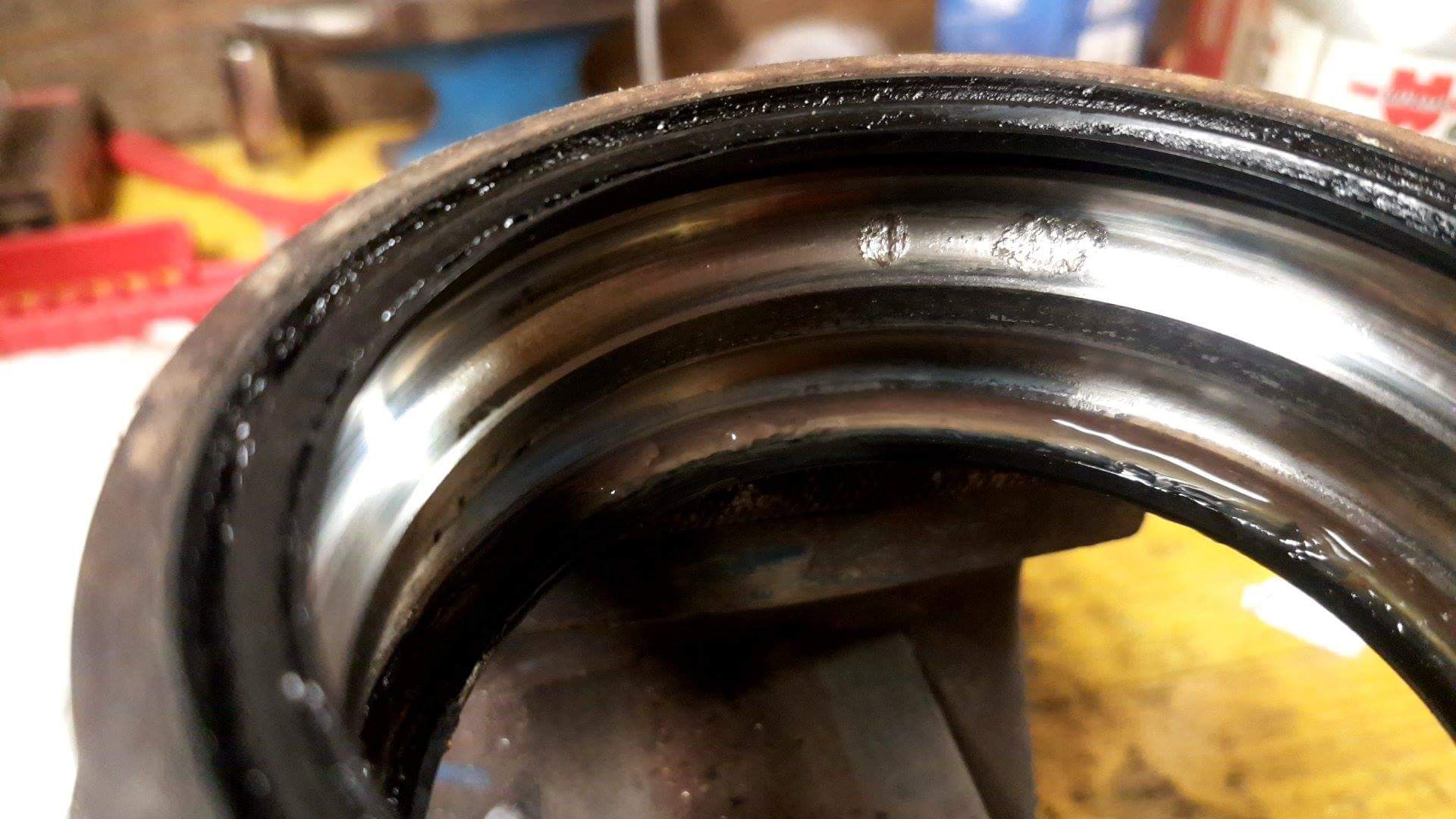

                        Q5 2009 pitäisi pyöränlaakeri vaihtaa taakse. Netistä löytyy ohjeita vain etulaakerin vaihtoon, joten miten tuo takalaakeri pitäisi oikeaoppisesti vaihtaa? Jenkkifoorumilla joku oli kirjoittanut irrottaneensa jousen ja tukivarret, ja oikeastaan koko olkavarsi-asetelman irti autosta että sai kaksi alempaa laakerin pulttia auki. Tuossa on joku ihmeellinen tukivarsihässäkkä juuri alempien pulttien tiellä.
                        Joku on ilmeisesti onnistunut avaamaan lyhyellä bitsillä ja lenkkiavaimella nuo alemmat pultit. Onko muita vinkkejä miten tuo kannattaa tehdä?
                          Itse otin rälläkän käteen. Rälläkällä pois noi ruosteiset pultin päät mitkä näkyy navan puolella. Ei tarvii ruosteisii pultteja yrittää vääntää läpi. Sitten vaan ne 2 alinta tais olla että sopiva lenkki ja napautus ja irti.
                            "napautus ja irti", heh. Väänsin jo yhden räikkälenkin paskaksi ja toisen kiintoavaimen solmuun. Alakautta tosiaan mahtuu lyhyellä irto bitsillä ja 10mm lenkkiavaimella yrittämään noita pultteja. Mutta pitäisi olla täysin suora silmukka-avain pitkällä varrella että olisi jotain toivoa saada noita auki. Ei vaan meinaa mistään löytyä nyt heti, jotain tämän tyylistä:
                            https://www.virtasenkauppa.fi/silmuk...tka-boxo-29861
                              Laikalla viilto siihen laakerin laippaan ni ei oo enää tiukassa.
                                Mihin momenttiin laakerin 4 pulttia kiristetään?
                                Edit. Netistä löydettyä:
                                Laakerin pultit: 80 Nm + 90 astetta
                                Vetoakselin pultti: 200 Nm + 180 astetta
                                Jarrusatulan kannakkeen pultit: 196 Nm
                                Korjatkaa jos joku on eri mieltä.
                                Viimeksi muokannut ilyx; 21.12.2019, 14:58.
                                  Tulipahan vaihdettua laakeri ja todettua että väärä nurkka. Edelleen jurisee.
                                  Mutta seuraavalle vaihtajalle suosittelen että ottaa suosiolla koko nilkan pöydälle niin ei tarvitse nysvätä mistään pienestä kolosta. Purku on melko suoraviivaista, iskari, jarruhilut, jousi. Magneettiventtiililläkin varustettu iskari mahtuu tulemaan pois purkamatta mitään muuta kun hetken aikaa sitä pyörittelee kolossaan. Q5 on varmaan siinä mielessä tilavampi kuin vastaava A4, että tähän mahtuu myös ihan normi jousipuristimet paikalleen.
                                  Ylätukivarsien irrotuksen jälkeen mahtuu vetonivel pois ja sitten onkin jo melko hyvä pääsy laakerin pultteihin. Mutta koko nilkan irrotus on enää sen pitkän pultin varassa joten samalla senkin sitten aukoo niin pääsee pöydällä vaihtamaan laakeria.
                                  Samalla vaihtui iskarin pölysuojat ja pohjaanlyöntikumit uusiin. Vanhat oli näköjään leivottu jostain punaisesta jauhosta, päätellen siitä mitä niistä oli jäljellä.
