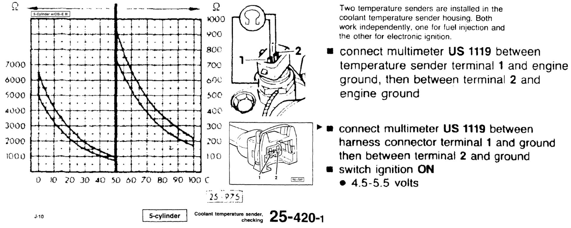

                                                          Ketään ei varmaan kiinnosta mutta kerron silti. Kyllä tuossa lämpöanturissa jotain vikaa on ollut. Autolla ei ole enää mitään ongelmia heti kun lyö moottorin tulille. Ei tärise eikä meinaa sammua mitä se on tehnyt kauan. Pitää jossain välissä katsoa tämän anturin resistanssi ja sitten tuon vanhan jos sen vaikka upottaa kiehuvaan veteen.
                                                          Ennen se kylmänä käynnistyessään kävi hetken todella karkeasti bensan hajun saattelemana ennenkuin vähän lämpeni. Tietysti näin parin päivän jälkeen ei kannata vetää liian nopeita johtopäätöksiä.
                                                            Tuossa vielä grafiikkaa G62:n vastuksesta. Tuli vastaan vanhan läppärin kovalevyllä.
                                                            Joskus mittaamasi 500/230 ohmin ero vastaa siis jotain 25 asteen lämpötilaheittoa, eli saattoihan se anturi olla mäsä.
