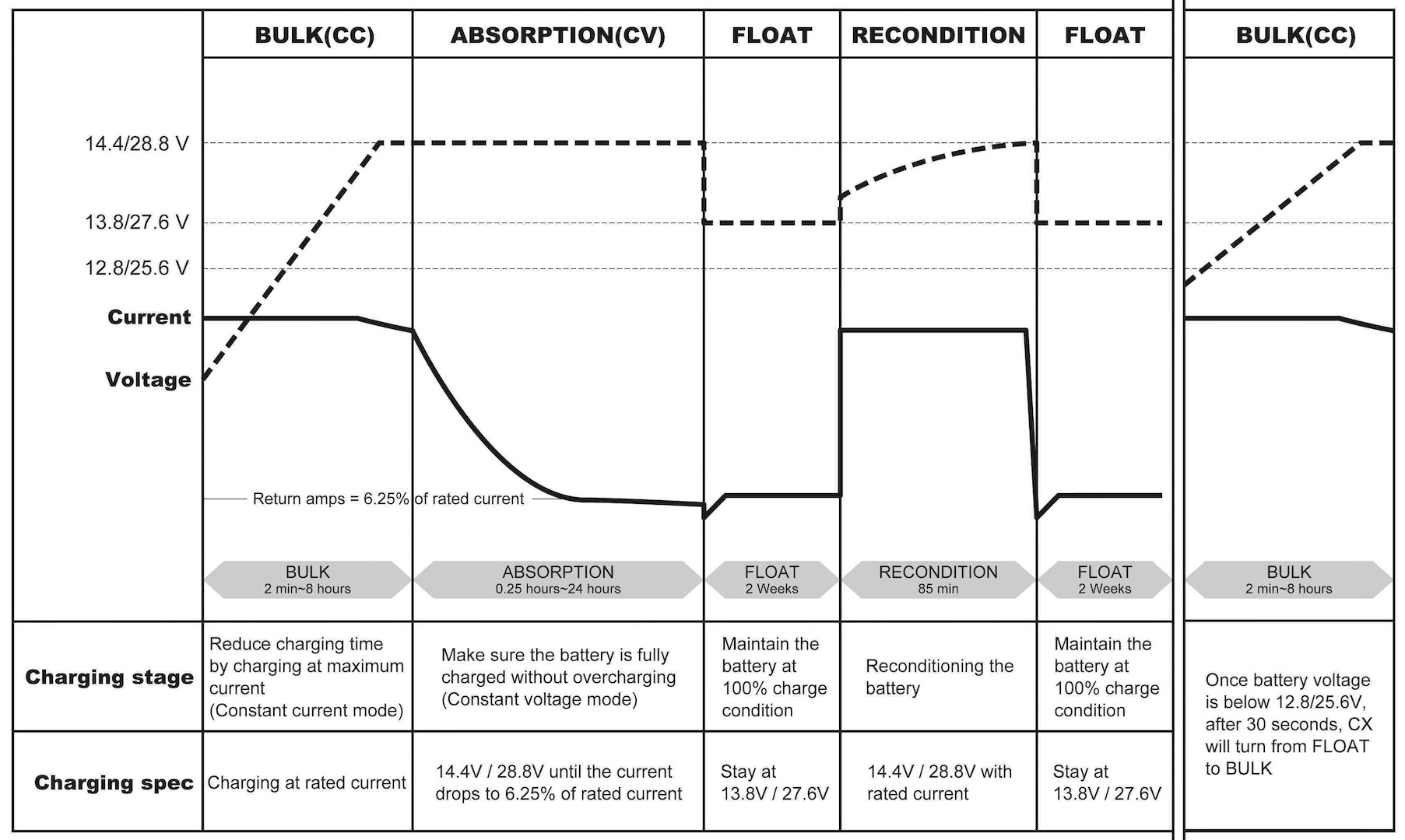

                            Älylaturit lataa ensiksi vakiovirralla, jolloin jännite nousee. Sen jälkeen vakiojänniteellä, jolloin virta laskee.

                                    Riittää hyvin. Normaalisti latausjännite nostetaan 14.4 V:iin (AGM 14.7-14.8 V) ja kun virta laskee riittävän alas, tiputetaan ylläpitolataukseen, joka on päälle 13 V. Periaatteessa tuota yli 14 voltin jännitettä ei tarvita kuin siihen, että akku latautuu vähän nopeammin loppuvaiheessa. Mutta jos jännite on 13.2 V ja virtaa ei mene, on akku täysi.
                                    Miulla on Benton BX-5 -älylaturi, jossa lataus on tehty näin:
                                    25 A -> 12.8 V
                                    12.7 A -> 13.8 V
                                    10 A -> 14 V
                                    5 A -> 14.2 V
                                    Tai jotain sinnepäin. Tuolla ajetaan takaa sitä, että pienemmät akut eivät täyttyessään ota niin paljon virtaa. Mutta aiheuttaa myös sen, että akun latautuminen täyteen on hidasta, kun aivan loppuvaiheessa vasta käytetään 14.4 V:n jännitettä. Silloin virtakin on aika pieni. Ctek 25 A lataa taas 25 A:lla 14.4 V:iin asti.
