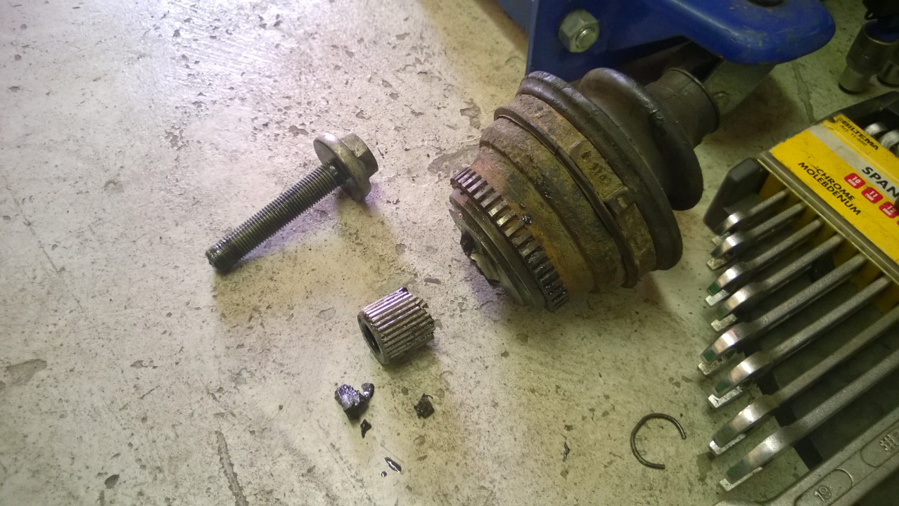

                      -93 S2, takaa vasemmalta ulompi nivel meni. Onkos se nyt että kaikki saman ajan +150 heppaset nelikot niin nivelet passaa? Entä esim. b5 nivelet?
                        Juurikin näin. Myöskin B5.
                          No jopa niitä sitten löytyy.
                          Erikoisesta paikasta katkesi.
                            Tuo on jo pitkällisen väsytyksen tulos. Pysykö akseli kuosissaan, ettei takonut alatukivarteen yms.
                              Pysy. Pultti piti sen verran hollillaan ja huomasin heti että nyt särky jotain. Saas nähdä mikä nivel korkkaa seuraavana.
                                Ajatelkaa postiviisesti. Että voi hajota noin, voimaa on oltava mukavasti :)
