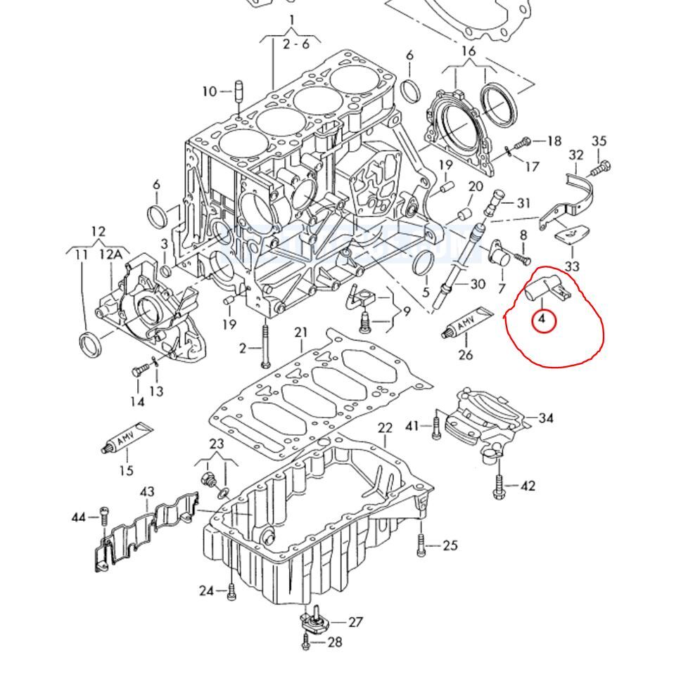

                • Onkohan BPJ koneessa tuota "muovista vesiyhdettä" ja olisko kuvaa osasta? Ajatellut myös vaihtaa ennakoivasti öljyruiskut.
                  • Kirjoitin hiukan huonosti. Se yhde kannatta vaihtaa samalla kun irroittaa ajoitussäätimen kopan.
