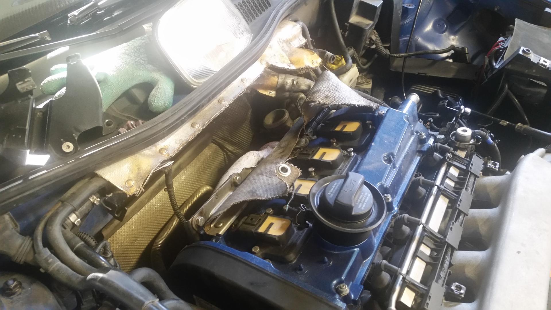

    S3 8L on pitänyt tällä videolla kuuluvan tapaista ääntä ( https://www.youtube.com/watch?v=WCEg2Jc7VJY ) vissiin jo ainakin 10 tkm (saattoi olla jo kun tuon ostin n. 40 tkm sitten ja kiinnitin huomion vasta myöhemmin).
    Kuuluu siis heti kun koneen käynnistää, kaikilla kierroksilla ja riippumatta siitä onko kone kylmä vai kuuma.
    Tähän mennessä on tehty:
    • Forte käsittely
    • Nokkaketjun ja kiristimen vaihto
    • Venttiilinnostinten vaihto
    • Jakohihna, vesipumppu ja hihnankiristin
    eikä noilla ole ollut ääneen vaikutusta.
    Ääni ei ole kyllä mielestäni koventunut matkan varrella.
    Joka tapauksessa nyt tuli muista syistä tarve käyttää konetta auki niin olisin kiinnostunut, että mistä kannattaisi samalla etsiä syitä tuohon?
    Mittarissa tällä hetkellä noin 215 tkm jota on noin 50 tkm sitten piristetty takomännillä ja kiertokankisarjalla.

      Joten kysymys kuuluukin, että pystyykö tuohon poikittain asennettuun 1.8t koneeseen vaihtamaan pakosarjantiivistettä jotenkin käyttämättä kantta irti?
      Lähinnä siis kiinnostaa onko tuohon olemassa joku niksi miten sen pakosarjan mahtuisi sieltä ujuttamaan pois välistä kun näyttää varsin ahtaalta väliltä.
        Kyllä se sieltä mahtuu pois tulemaan. Ahtoputki koneen päältä, poikittais tuki iskareiden yläpäästä pois, ilmasuodatin kotelo kaikkine härpäkkeineen, downpipe irti, turbo pois, pakosarja irti. :)
          Ok. No sähkövikoja aikani metsästettyäni kävin kuitenkin hakemassa puristuspainemittarin ja parista pytystä näyttäisi karkaavan paineet joten pääsenpä kuitenkin kannen irroitukseen.
          Nyt tosin se homma tyssäsi siihen kun en vielä keksinyt, että miten turbon pultit saa irti niitä katkomatta. WD40sta sinne jo tarjoilin ja jätin silleen. Tarttee huomenna koittaa uusiksi.
          Jos ei noilla löysty niin sitten pitäis varmaan keksiä jostain lämmittelyvehkeitä.
          Vai onko jollain muita hyviä ideoita mitä koittaa?

            Alkuperäiseen kysymykseen kommenttina sen verran, että pakosarjan tiivisteen kuntoa en vielä ehtinyt tutkia, mutta turbon laippa oli ainakin aavistuksen löysällä joten periaatteessa on voinut kuulua sieltäkin.
            Viimeksi muokannut Sleepy2; 7.7.2016, 12:16. Perustelu: Ei poisteilla viestejä jälkikäteen.
              Tiedoksi tännekin eli pakosarjan + turbon molemmin puolin tiivisteiden vaihto tuntui auttavan tuohon naputtavaan ääneen.
              Ja mitä tulee tuohon sylinterinkanteen niin kaikki pakoventtiilit, niiden ohjurit ja venttiilinvarren kumit nuo oli koneistamolle siihen vaihtaneet sekä seetit noihin mistä venttiili oli kappaleina.
