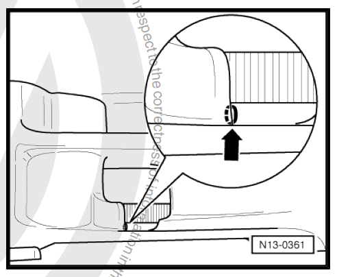

                          ei ennen viriosia kiinni kun tämä paketti on kohallaan, eli onko mulla nyt tuo vauhtiksen merkki ihan oikessa kohdassa ? nokkien merkit ?

                            Ainut minkä selkeästi näkee, on dampperin merkki, eikä se minusta ole kyllä ihan kohdillaan. Vauhtiksen merkki saattaisi olla ainakin sinne päin, jos paikka nyt on oikea. Nokkien merkeistä saa kuvassa vähän huonosti selvää, mutta vahva ehkä oikealle asennolle.
                              vauhtiksen merkki on tällä hetkelle reijän oikeassa reunassa, jos käännän merkin reijän keskelle niin damperin merkki menee aivan huitsin päin persettä, eli mitenköhän tuo vauhtiksen merkki kuuluu näkyä tuolla ? ja toinen asia mikä askarruttaa on nuo nokkien merkit, autodatan ohjeessa nuo nuolet on ihan keskellä neliötä, ja 16 lenkkiä on nyt merkkien välissä, niinkuin ohjeessa on ilmoitettu. tulee hieman epävarma fiilis tuosta niin sen takia joutuu nyt kyselemään :)
                                Onko kampiakselin hihnapyörän kiila ehjä?
                                Ykköspytyn käännät YKK niin nokkapyörä pitäs olla merkissään.
                                  MIKASS: damperin kiila on ehjä. kun on YKK nii vauhtiksen merkki häviää, muuten on nokan ja damperin merkki on kohdallaan.
                                  Hämää vaan nyt tuo vauhtiksen ajoitus merkki . kumpaan tässä nyt luottaa :/ damperissa olevaan muovisuojan merkkiin vaiko vauhtikseen :/
                                    Tarkistuskolon suora reuna pitää mennä vauhtipyörän nollan läpi, silloin kellari on kohdallaan. Jos dampperin merkki vippaa pahasti tuossa vaiheessa, niin kannattaa tosissaan tarkistaa kampuran kiila.
                                      Eikös vauhtiksen merkki ole kohdillaan vaan joka toisella kierroksella? Eli oletko varma, ettei se tule kohdilleen, jos pyörität konetta kierroksen lisää?

                                        Olihan se pakko käydä koettamassa, nyt osuu kaikki merkit kohdilleen , nokka merkitkin näyttää paremmalta :) helvetin iso kiitos avusta.

                                            Kampiakseli on kyllä jokaisella kierroksella kohdallaan, nokka vaan joka toisella :)
                                            Kun pyörittää kampuraa merkkiin, niin kannattaa pyörittää konetta käyntisuuntaan ainakin loppumatka (eli jos tykkää pyöritellä väärin päin, niin kääntää aluksi reilusti merkin yli ja sitten kääntää koneen merkkiin käyntisuunnan mukaisesti). Muuten voi käydä niin, että nokkaremmin kiristin joustaa vähän ja merkit eivät täsmää sitten pirullakaan.
                                            E: Ja vauhtipyörän merkki on tarkempi kuin dampperin merkki, jos noiden väliltä joutuu joskus pohtimaan.
                                              okkim: siis tuon kuvan mukaisesti hitaasti käänsin konetta, että vauhtiksen merkki nippa nappa sieltä näkyy, ja siitä sitten osui tuo damper ja nokka merkki kohilleen. otan huomenna vähän kuvia taas niin muutkin näkee mistä kysymys :)
                                              kookOO: juu näin sen tein kun pyörittelin, alkuunhan se näyttikin ihan mitä satuu josta nyt tuli epävarma olo että jotain on väärin kasattu.
