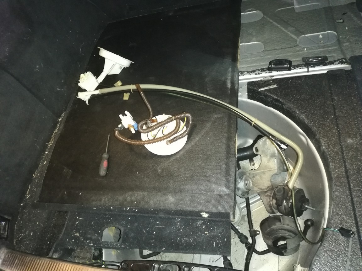

peräkontissahan tuo oli... taaimaisen lokeron alla on lätkä.
Puukolla läpi kun ei kontti purkaantunut. (styrokseista siis)
mites noi pumpun sähköt... numeroitu 1-4 virta tulee n. 4 sek nro 1kköseen ja nelonen on maadoitus.
onko noi 2-3 bensamittarille kun niihin ei oikein virtoja tule, ta ei ainakaan akun jännitteen verran.

Jos ei löydy alkuperäistä webastoa niin silloin osanumero on 4B0 919 051E. Tuo antamasi osanumero on jaettu ja korvattu useampaan kertaan eri osanumeroilla.

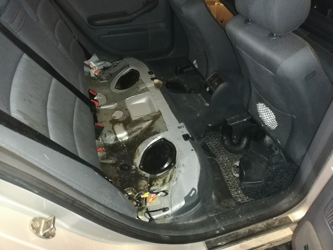

Täälläkin oli kahta tietoa niin A6 C5 Avant, 1.8tq:
1) takakontin puolella on luukun alla yksi tasoanturi
2) takapenkin alla (joka lähtee repäisemällä ylöspäin irti), oikealla puolella on pumppu ja 4-napainen liitin
3) takapenkin alla, vasemmalla puolella on tasoanturi ja siihen 2-napainen liitin
Jos täytyy irroittaa molemmat niin kannattaa jostain oppaasta/googlella opetella miten nuo sähköjohdot ja tankin sisällä olevat putket pitää oikeaoppisesti irroittaa ja kiinnittää, mä en sitä osaa neuvoa koska käytin enemmän voimaa kuin järkeä ja vahingossa ne irtos kaikki ehjänä :)
