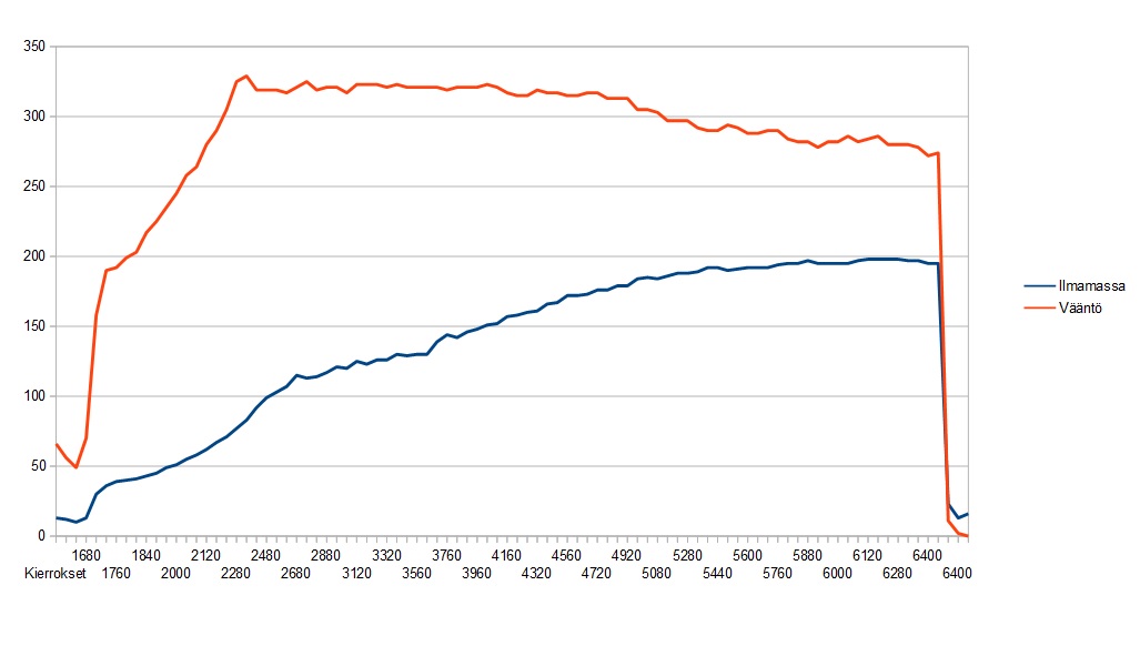

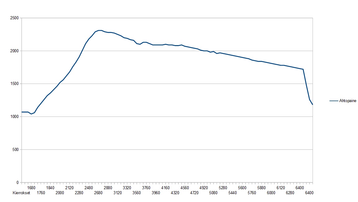

                Loggailin ja otin vähän grafiikkaa noista paineista.
                Sillon kun mennään tasakaasulla rauhallisesti niin specified liikkuu muutaman sadan mbarin paikkeilla, kun taas olo pyörii siinä 1000 mbarin paikkeilla.
                Sitten kun tein vedon kolmosella n. 2200rpm-> punarajan tuntumaan kaasu pohjassa kokoajan, niin silloin spesifief hyppäs alussa noin 1860 mbarin kohdalle ja actual 1760, sitten ne tasoittuivat ja menivät käsikädessä alaspäin noin 1500 mbariin asti punarajalle saavuttaessa.Sitten kutonen sisään ja paineet palautu tohon samaan mitä kuvailin ennen kiihdytystä.

                            Ota logi pyydetystä ja toteutuneesta ahtopaineesta. Aukeaako kaasuläppä kokonaan täyskaasulla? Fuel trimmit?
                              Pyydetty ahtopaine vastasi totetutunutta, paitti alle 2krpm, kun tahtoo täyttä silloinkin. Kaasuläppä näyttää 99.6% kaasupohjassa. Pitää ottaa polttoaineet ja sytkä vielä logiin. Openoffice möhli login bittiavaruuteen, niin ei ole enempää dataa tähän hätään.
                                Alle 200 grammalla ei varmasti ainakaan ole 267hv.
                                Vianetsinnät voisi olla aika hyvä pitää omina keskusteluinaan.
                                  Joo ei ole. Pitäisi olla +210g/s. Modet voipi siirtää nämä omaan keskusteluun, niin ei mene aiheet sekaisin.
