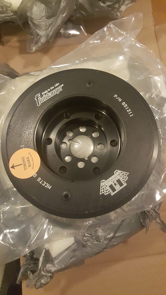

    Täällä on tarkoitus höpistä värähtelyn vaimentimista (dampereista, ja moottorin tasapainotuksesta.
    Kuvassa Fluidampr.
