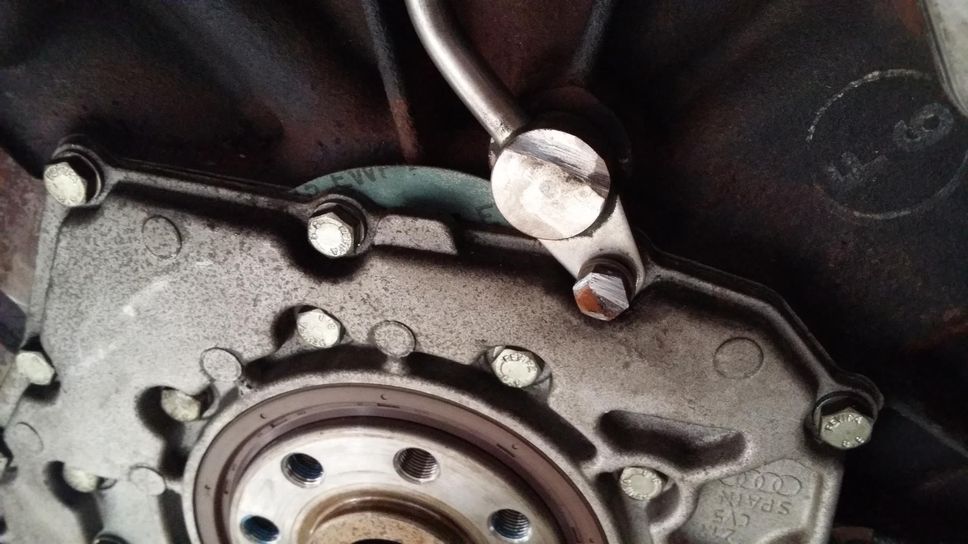

                      Äänen syy oli epäilty pultti joka perääntyny. Joko ei oo menny tuo o-rengas ihan pohjaan, kun 10Nm kirrattu tai sitten vaan vedetty näppitiukkaan ja ruvennu jo muuta touhuumaan ennen momenttiin laittoa. Täytyy ostaa valkonen permanttitussi. Tapana ollu laittaa tussilla täppä aina kiristyksen jälkeen merkiksi, mutta oon sen kadottanu ja konetta kasaillessa ajattelin, ettei voi niin paska tuuri olla jotta joku jää löysälle, kun huolellisesti tekee. :D
                      Sain hyllyyn yhden ranetus muiston lisää volvon vääntyneiden venttiilien kaveriksi.
