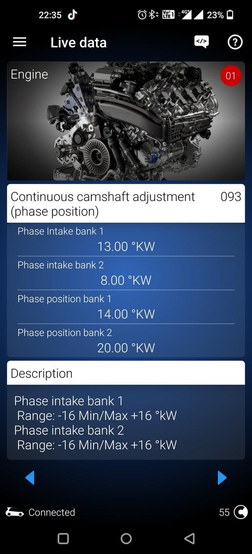

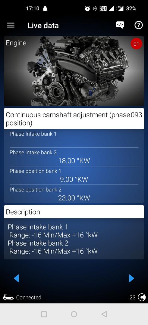

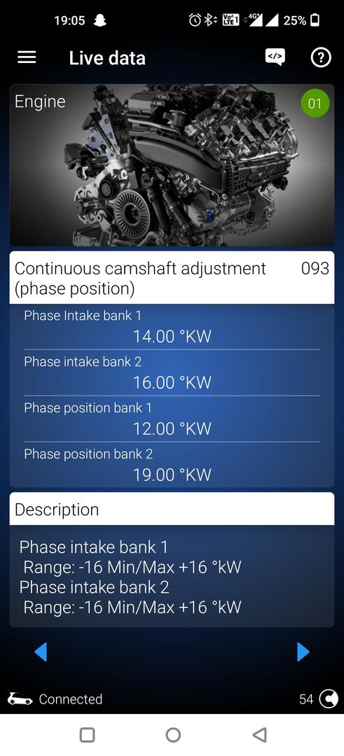

      • Tänään tuli tutkittua lisää ja kuulemma tämän kuvan pohjalta vois sanoa että bank 1 imunokan asentoanturi on tiensä päässä ja siitä tulee sit muita koodeja.
        Et varmaa se vaihtoo ensin tai vaihtaa päittäin jonkun muun kans ja kattoo siirtyykö vika.
        Ihmettelin myös tuota bank2 positionia. Eikös 23 astetta ole aika paljon?
        Eli onko tuon muuttuvanokan solenoidi joka liikuttaa ni seki tiensäpäässä?

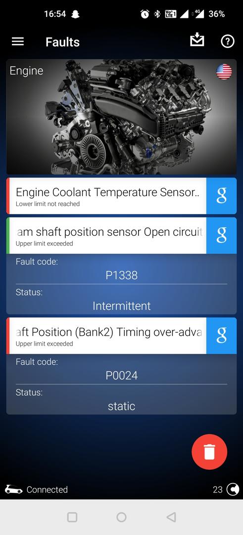

          Pitkän aikaa mentii ilman ongelmia ja nyt vilkkuilee moottorin vikavalo mittaristossa.
          obd11 antaa p0300, p0306, p0305 ja p0304
          Tyhjäkäynnillä tuntee misfireä mutta ei ole lähelläkään että sammuisi.
          Ajossa ei huomaa mitään normaalisti poikkeavaa, muutakun et noin 2k kieppeillä alkaa moottorin vikavalo vilkkumaan. Vilkkuu siin hetken ja sammuu ja hetkenpäästä taas.

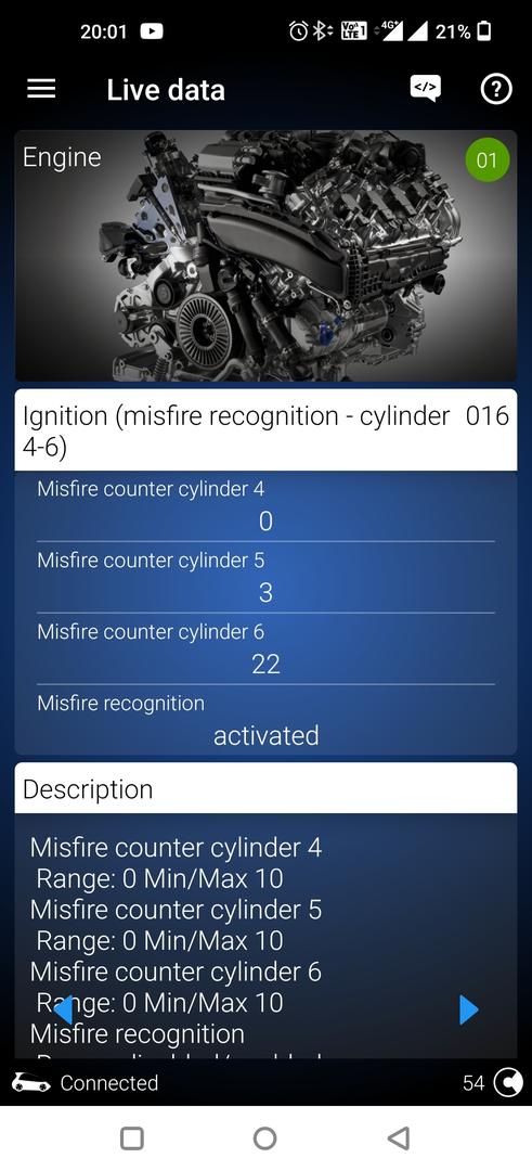

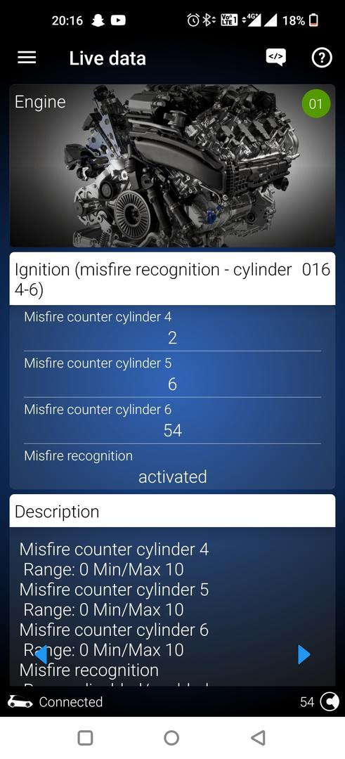

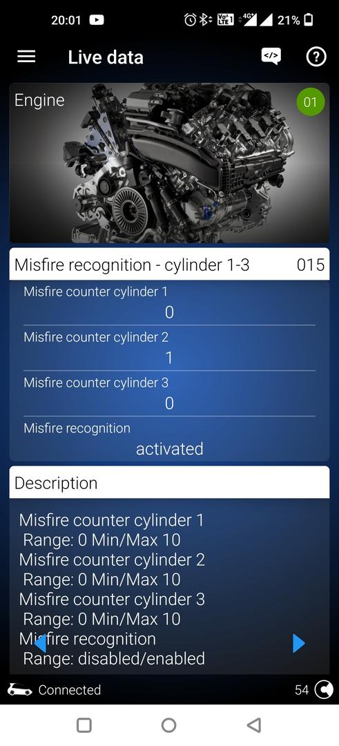

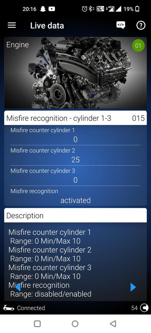

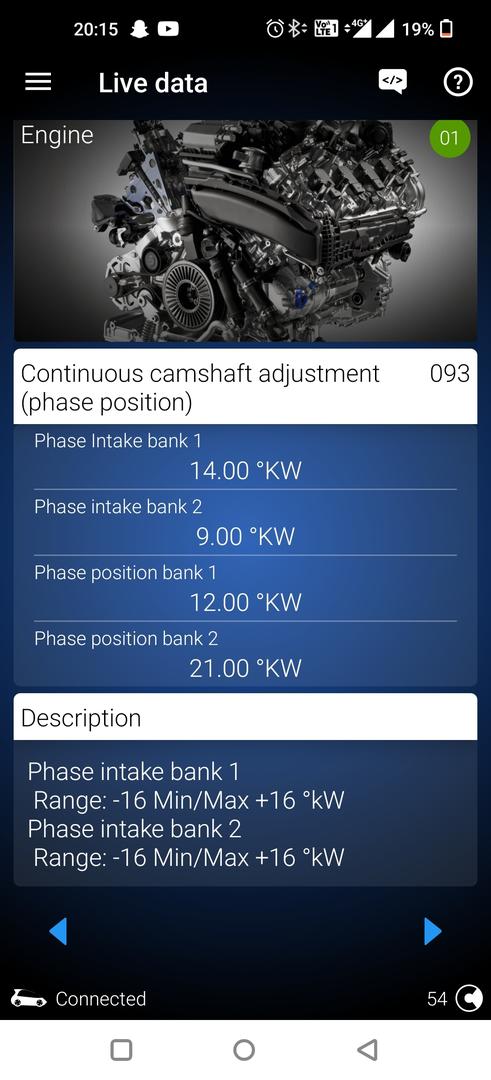

          Alhaalla kasa kuvia, jos joku vois kertoa mitä voi tehdä asialle ja mistä mitä tutkia?
          Puolia on vaihdettu päittäin, kokeiltu 1.8t puolilla, on kokeiltu tulppia uusia ja vanhoja ja vaihdeltu niitä päittäin.
          Eniten misfireä aina sylinteris 6.
          Kuskinpuolen ( eli sylinterit 4,5,6?) irrotin eikä näyttäny nokat mitenkään erikoiselle. Ei kulumia tai mitään muutakaan outoa.
          Koneessa on "voimaa" eikä kilise tai kolise. Starttaa normaalisti mut samantien pudottaa kierroksia kunnes parin sekunnin päästä tasottuu tuohon pieneen pätkintään.

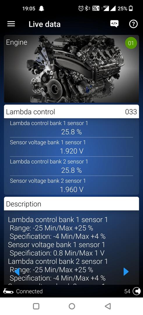

          • Lambdakorjaus näyttää olevan tapissaan. Liekö jossain vuotoa?
            • Tuota kattelin itekkin.
              Pientä vuotoa on molemmis putkis ennen kattia ja muistaakseni katin jälkeenkin.
              ei tosin mitään suurta. Tyhjäkäynnillä kuulee pientä. Oli paljon isompi vuoto, paikkailin hieman noita edellisen omistajan räkäsaumoja.
              Tuossa kun oli pakkasta vielä ni täyskaasulla ku kiihdytteli niin tuuppas valkosta savua aika reilusti niin kylmäl ja lämpimäl koneel.
              Nyt en ole enää kuukauteen ainakaan huomannut savuttavan.
              Öljyä menee 5tkm aikana noin litran verran. Jäähäriä ei syö.
              Ajettu karvan päälle 300tkm.
              Jakopääl ajettu noin 40tkm.
              Tekeekö lambda muka käyntihäiriötä? Voisko olla suutin?

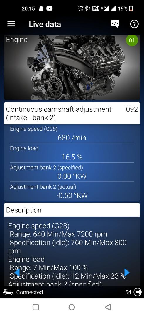

                Livedata näytti vähän mitä sattuu ja välillä käy hyvin ja välillä ei. sylitnerit vaihtelee 4,5,6 välillä missä on vika.
                Kone käymää ja lähin nyppimää antureita irti ja letkuja.
