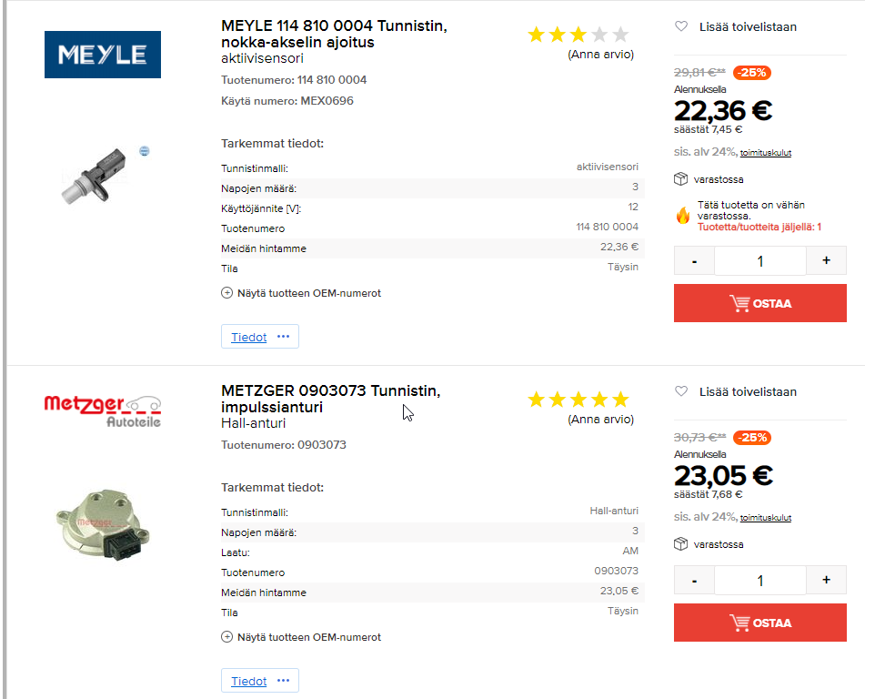

                                              Mites toi nokan asentoanturi. Varaosamyyjä tarjos kahden laista.
                                              Yks on 2 pultilla kiinnitettävä pyöreän muotonen.
                                              Toinen on 1 pultilla pieni mut pitkä anturi.
                                              Kumpi mahtaa olla näissä?

                                              • Google tarjoaa tuon näköistä anturia.

                                                  • Autodoc esimerkiks tarjoaa molempia vaihtoehtoja.

                                                      • Ostaisin hellan tai boschin, katso tästä listasta: https://spareto.fi/tuotteet?keywords...utf8=%E2%9C%93
                                                        • okei eli sellasia siis.
