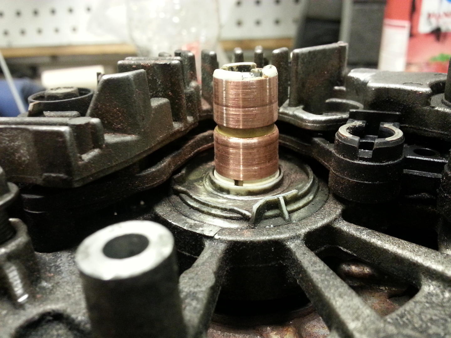

                  Onko vinkkejä S6 C5 laturin korjaukseen/vaihtoo/ostoon. Vanhassa kaulat kulunut niin syvään ettei oikein hirviä pelkällä hiilivaihdolla vetää, mutta mitä koitin googlailla aika on kivenalla tai hinnat suolaista 900€ tms Bosch 0123 520 021. Mitähän eroo on esim 0123 520 019 A8 laturissa?

                          Omassa kulkineessa riitti pelkät hiilien vaihdot vaikka kaulat oli kanssa aika kuluneet. Vuoden verran se on tossa toiminu ilman ongelmia.

                                  peiponen kuule toi sun laturihan on ollut ennen koneistustakin kuin uus jolle en itte olisi yhtään mitään tehnyt. Mulla tuossa laturissa pahemmassa kauloista loukkaa 2mm syvä hiili ura ja epäilen ettei tuossa ihan kauheesti enää ole käyttövaraa. Ei oikein perheellisenä pysty 0 -luotettavuuslinjallekaan lähteä jos jossakin syrjemmässä meinaa joskus käydä. Muuten kyllä ihan hiilien vaihdolla toimisi, koska toimii nyt kun asensin hiilisillan pohjempaan väliaikaseksi viritykseksi.
