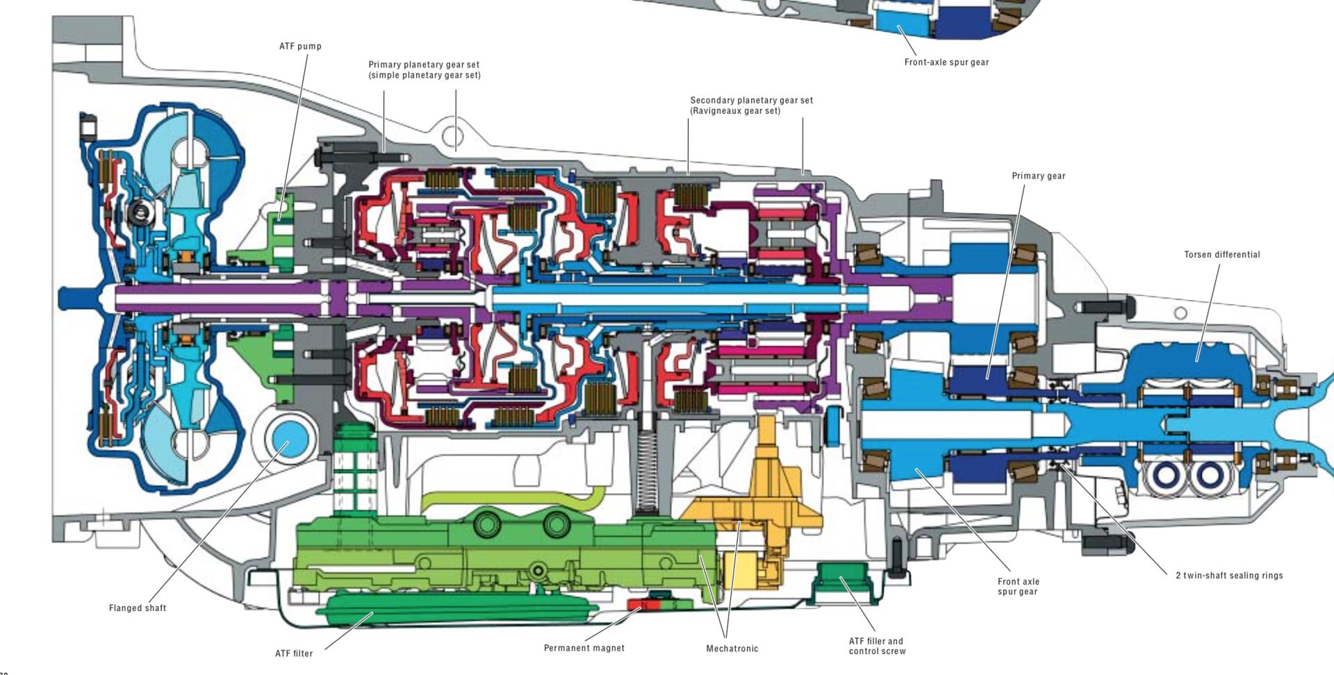

    Mulla on ollu jo todella kauan aikaa käsitys automaattivaihteisista quattroista V8 audin pohjilta, että niissä ei ole jakolaatikossa torsen tasauspyörästöä vaan siellä olisi planeettatasauspyörästö.
    Olenko siis oikeilla jäljillä, että automaatit kuten Multitronic, Tiptronic, Stronic ja mitä noita nyt sitten onkaan niin ei ole varustettu torsen tasauspyörästöllä. Torsen siis löytyy ainoastaan vaan manuaali vaihteisista quattroista?
    Lyhyt ja ytimekäs vastaus. Et ole oikeilla jäljillä.
    E: Lisätty vielä kuva.
      Poikkeuksena multitronic joka aina vain etuvedon yhteydessä.
        Joo, en tiedä miks olin antanu olettaa, että kaikki automaatit olisi v8 automaatin tyylisellä ratkaisulla. Tässä löytyy selvennettynä missä on mitäkin käytössä.
          Ei aina, mutta vain etuvetoisista. Etuvetoisia on myös manuaalina, S-tronicina sekä "tavallisella" automaattilaatikolla varustettuina. Tiptronic ei ole myöskään mikään automaattilaatikon malli, tuo on toiminto, joka voi löytyä kaikista automaattivaihteistoista. Nelivedoista löytyy kaikkia muita vaihteistoja paitsi multitronicia.
            Ja V8:n laatikossa keskitasurina on sähköohjattu monilevykytkin, ei planeettapyörästö. Sama laatikko löytyy myös C4 V8 ässien tomaattina. (jotain huhua, että myös ihan alkupään 4vaihteiset A8:t myös)
