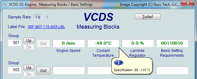

                                  jos filet ei vaikuta kuin kenttien tekstityksiin!
                                  Niin se vaan menee. Tutki niitä tiedostoja (aukeaa vaikka excelillä) niin huomaat ettei niissä ole kuin kenttien selitykset, yksiköt tulee piuhaa pitkin.
                                  Lisätietoa tuolla:
                                  http://www.ross-tech.com/vag-com/labels.html
                                  Oikeat kanavat pitäisi nyt jostakin selvittää, vilkaisin illalla elsaa mutta sielläkään ei ollut ALF koneen diagnostiikkapuolesta mitään.
                                  Edit. tuossa liitteenä ross-techin sivuilta kuva jossa group 001 näkyvissä ja labelfile 06F-907-115-AXX.LBL. Tiedostosta löytyy nämä rivit ykköskanavan kohdalta:
                                  Koodi:
                                  001,0,Basic Functions
                                  001,1,Engine Speed
                                  001,2,Coolant,Temperature,Specification: 80...115 °C
                                  001,3,Lambda,Regulator
                                  001,4,Basic Setting,Requirements,see labelfile
                                  ; 1xxxxx-x - Coolant temperature below 80 °C
                                  ; x1xxxx-x - Engine speed below 2000 RPM
                                  ; xx1xxx-x - Throttle valve closed
                                  ; xxx1xx-x - Lambda regulation correct
                                  ; xxxx1x-x - State of idle
                                  ; xxxxx1-x - A/C system compressor deactivated
                                  ; xxxxxx-1 - No malfunction detected by Self-Diagnosis
