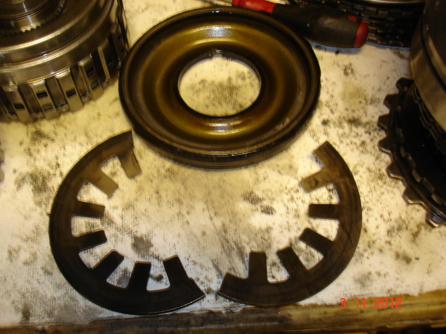

              Tuo on kyl 5hp24 mut varmaan samankaltainen 4-vaihteisessa.
              Lautasjousi kun katkeaa, niin pakki katoaa kerrasta...
              Nuo osat maksaa noin viis kymppiä mut se, että mistä ne löytää laatikosta vaatii sitten pikkusen enemmän kuvetta jos et itse tee :/
              Huono kuva mutta toivottavasti myös männän vauriot näkyvät...
